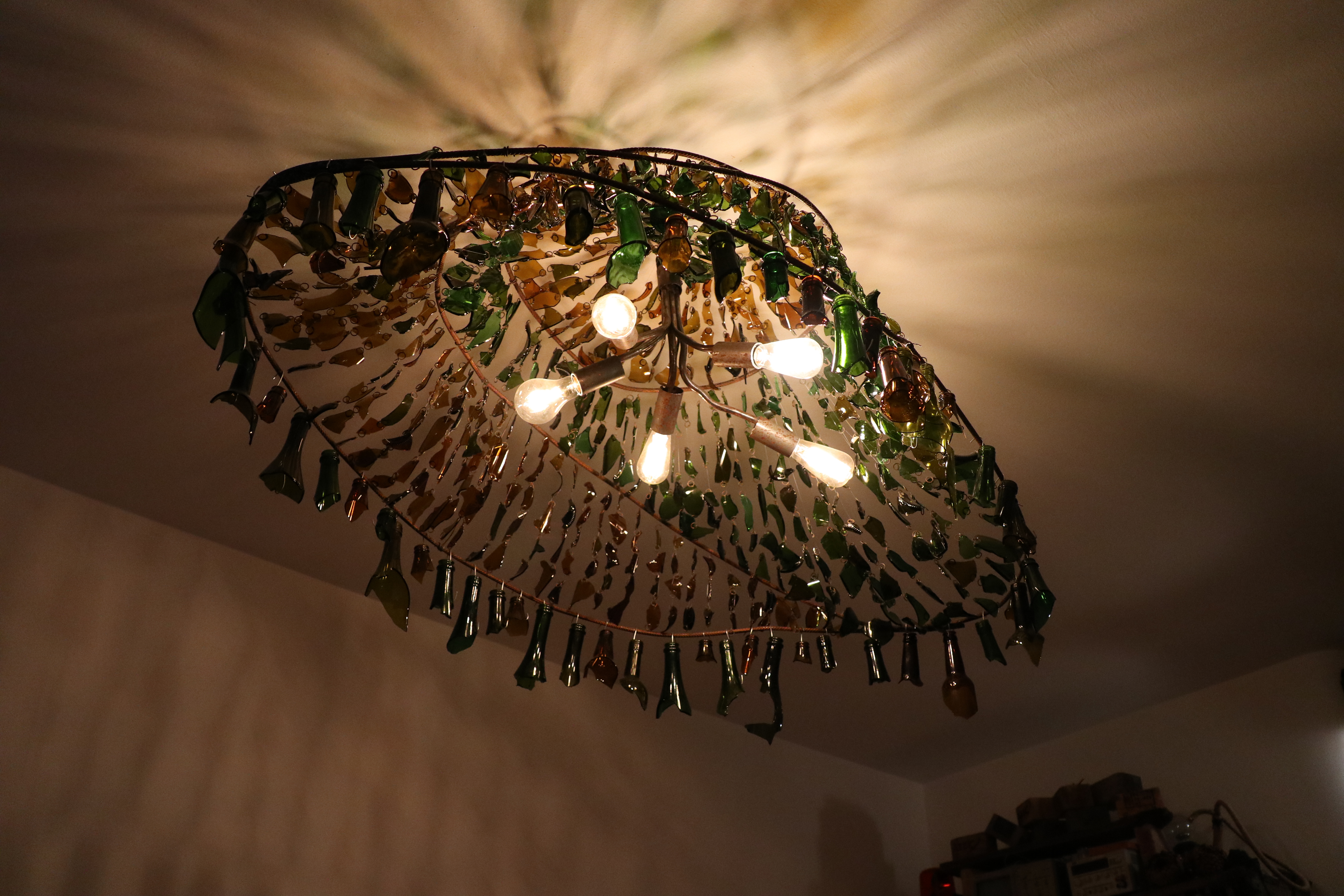

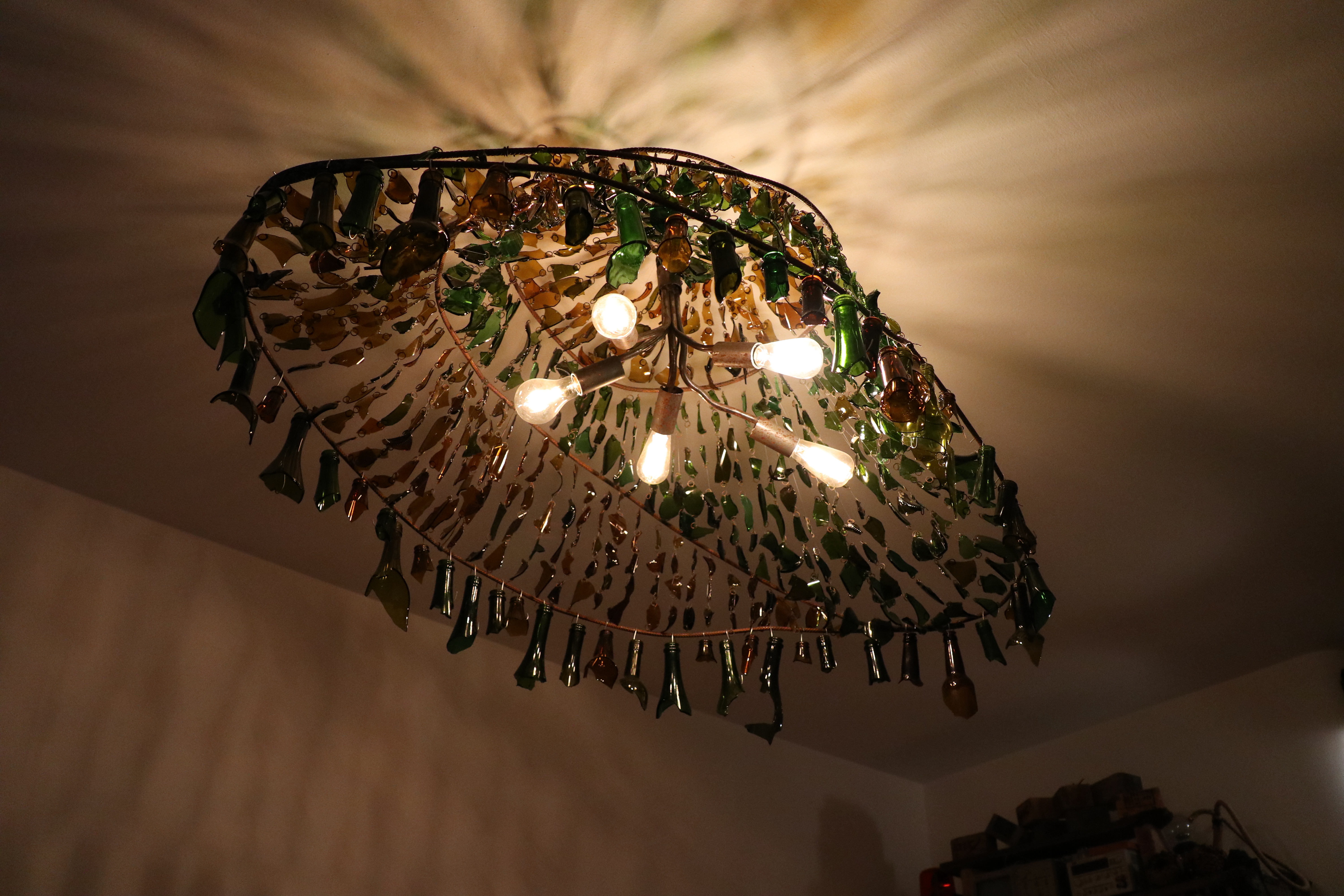

Allteftersom glasbitarna var limmade och klara så började jag knyta upp dem på fiskelinor och hänga dem på plats.
Here we go
Sen var det bara att fortsätta; tvätta glasbitar, limma ringar, knyta om och om igen…
Börjar ta sig
Vid det här laget började det hela väga ganska mycket och moppskaftet såg rätt ansträngt ut. Bytte ut det mot ett stålrör innan jag fortsatte..
stålrör räddar från potentiellt missöde.
~800 glasbitar och ~1600 metallringar senare är det äntligen klart!
Äntligen!
Kan ju berätta att det vid det här laget väger den en hel del och jag börjar fundera på hur jag ska få upp den i taket. Klockan var 01.nånting och jag var väldigt sugen på att se den uppsatt. Ingen tid att vänta in hjälp mao så jag kröp in under åbäket, kände att jag hyfsat orkade lyfta den ensam och sen klippte jag najtråden som den satt fast i stålröret med och kommer ihåg att jag tänkte; nu får det bära eller brista. På nåt underligt vis lyckades jag få den på plats i taket med enbart ett fåtal trasiga fiskelinor och tro det eller ej inga skärsår.
lite tilltufsad men på plats!
Sen var det till att designa nån form av lamphållare. Vid det här laget tyckte jag det började likna nån typ av blomma så varför inte köra på det och montera lamporna som ståndare..? Jag bockade och svetsade ihop fem rör i en “bukett” och på dessa grova rör i vilka lamphållarna passade. Dessa fick ligga inlindad med lite salt i en fuktig handuk för att få att rosta lite och matcha de rostiga armeringsjärnen. Samlade också ihop massa flaskhalsar vilka hängdes runt kanten på lampan, ser lite livsfarligt ut men detta gjorde jag för snart två år sen och inte en skada sen dess så jag känner mig helt trygg. De hänger givetvis högt ovan huvudhöjd och ingen risk att man går in i det om man inte är exceptionellt lång (är själv 190cm)
“kristallkrona”
Det är väldigt svårt att få bra bilder av detta (iaf av mig utan fotokunskaper), måste nästan upplevas för att man ska få känslan som detta glittrande ljus ger. Jag vet att det är ett helt stört projekt, men jag är nöjd iaf…
Hoppas ni uppskattar mina lampbyggen så här långt. Kommer fler uppdateringar framöver med mer projekt som sagt. Håll till godo med detta så länge!
EDIT: Ingen aning om varför sista bilden inte visas, den behöver man tydligen klicka på för att få upp..
