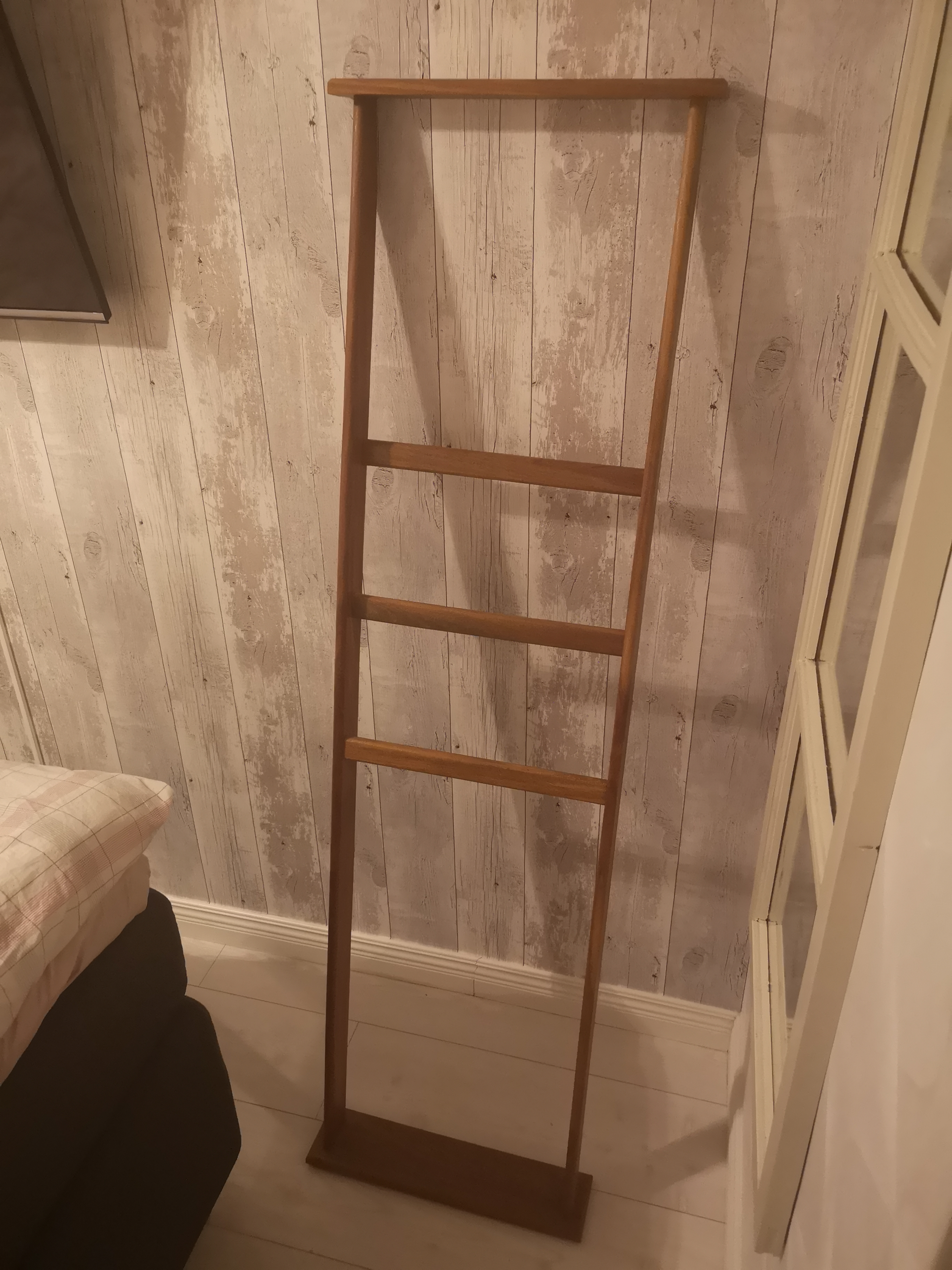

Inget jättesvårt bygge, men sjukt stolt över slutresultatet
Du kan få dom jag har i huvudet nu.
Allt är byggt i 12 mm plywood.
Bottenplattan är 29x32 cm (djup-bredd)
Mellanrummet mellan sidorna är 28 cm och lutningen är 56 grader (gersågen på 34 grader).
Det andra får jag mäta mig till vilket är lite bökigt, men det löser vi!
Idén snodde jag här ifrån!
