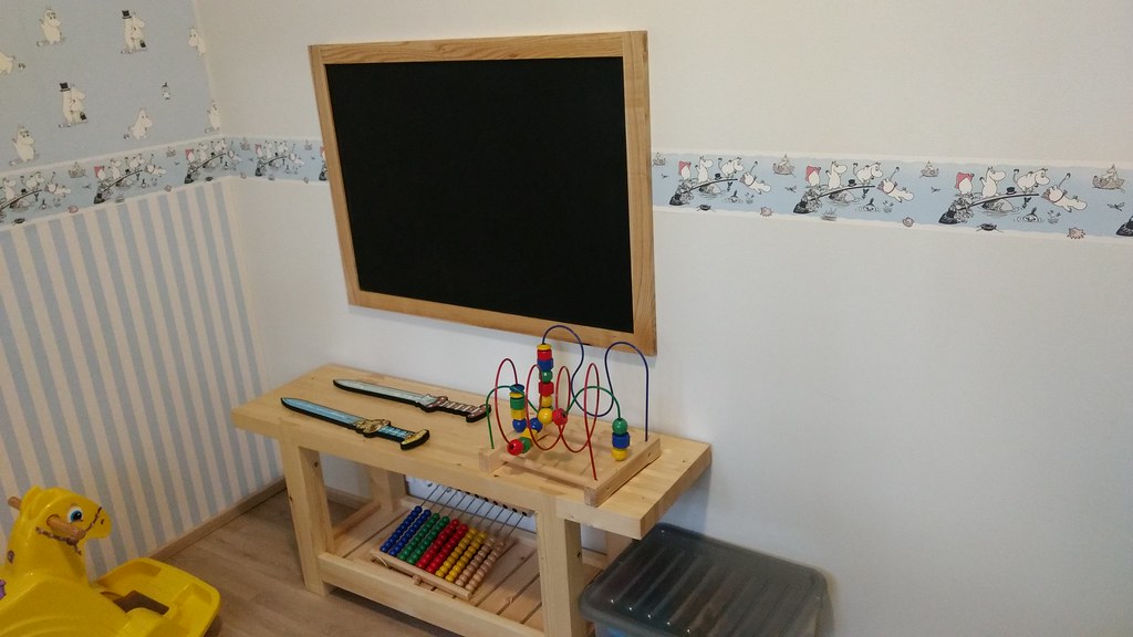

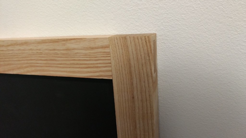

Snyggt Dennis men farligt nära ändträet för genomgående tapp...farligt nära för en vanlig tapp också men du brukar man göra styrklackDennisCA skrev:
Nu är det ju inga belastningar att tala om så länge ungarna inte börjar klättra på tavlan.
Ja de är dekorativa, tyckte det såg finare ut än girade hörn, och så är det ju limmat så sidorna av tappen hålls mot sidorna av tapphålet så ingen egentlig påfrestning borde förekomma på den biten längst ut.
Finish var annars en hemmagjord variant av Osmo. Linolja, tungolja, bivax, carnaubavax och lacknafta. Olikt det jag sett av Osmo så är min gul i färgen, deras är genomskinlig. Gissar det är bivaxet och kanske dom använder annan sorts olja.
