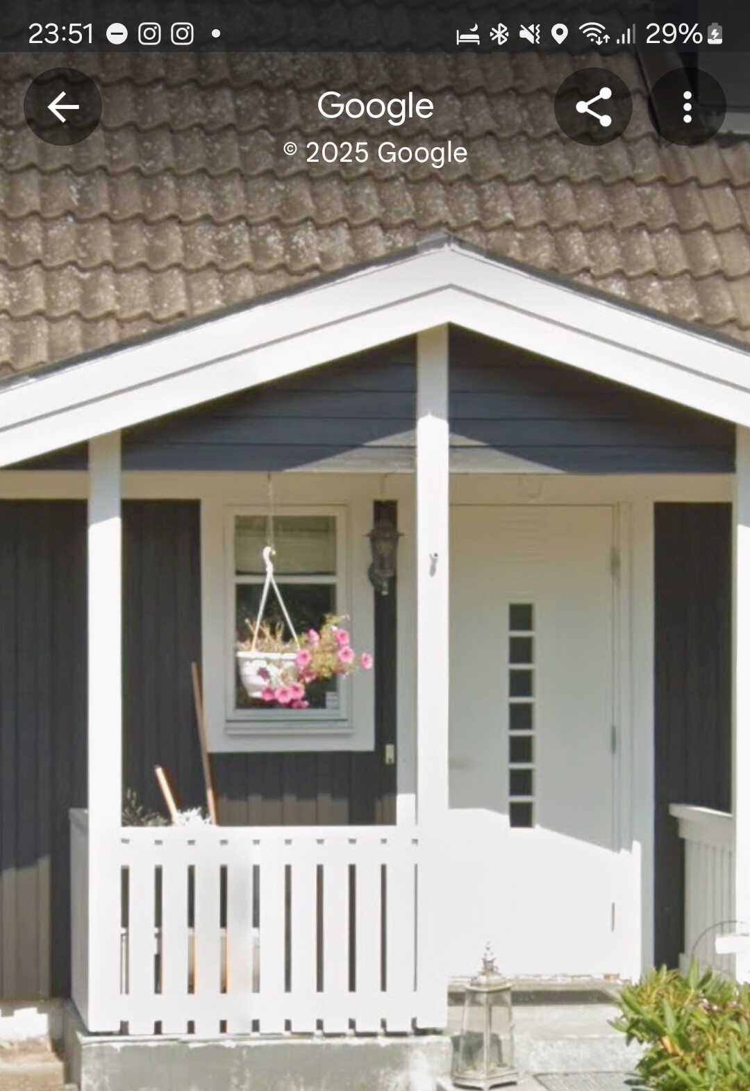

Funderar på att bygga ett staket runt dörröppningen som på bilden nedan.
Då jag aldrig byggt staket så blir jag fundersam över ett par saker.
Vilken höjd känns rimligt att ha? Funderade på att bygga 80-85 högt.
Ska man använda spik eller skruv?
Har tänkt måla staketet efteråt så behöver inte vara impregnerat. Fungerar det med ytterpanel som material?

Ja vanlig finsågad panel blir bra bara dom är torra när du målar, du kan använda vanliga reglar 45x70 till liggarna som staketpinnarna skruvas i..
Tänk på att ha utvändig skruv så att dem inte rostar!
Glömde fråga, är det bättre att måla innan eller efter man satt upp staketet ?R Rejäl skrev:
