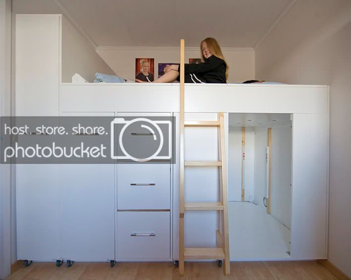

Hela den här 'klossen' är hopskruvad med sådan skruv.
(Inte damen på bilden givetvis
