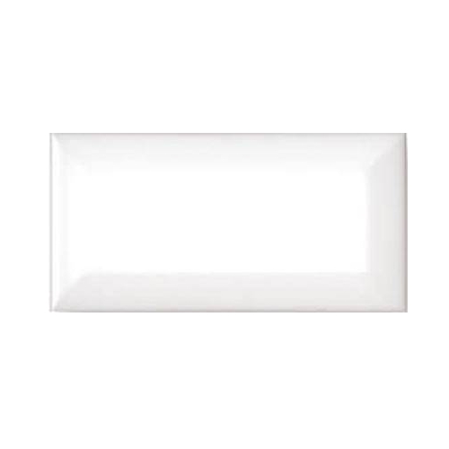

Eftersom vi bygger så långsamt har vi haft mycket tid på oss att fundera på kakel och klinker till nya badrummet. Man kan tycka att det vore bra för att komma fram till en slutsats, men mer tid har snarare inneburit djupare dyk i detaljer så det har bara blivit svårare ju mer vi tänkt Nästan gått troll i det. Men nu när lite ledighet står för dörren och vi börjar bli klara för att sätta plattor tyckte vi att det var läge att örfila upp oss och ta ett beslut.
Så nu är det beställt! Till golvet blev det marmorhexagoner 50x50 mm och på väggarna ett fasat blankt vitt kakel 75x150 mm. Tror att det kommer blir bra! Nu börjar förberedelsefasen där både kunskap och utrustning ska anskaffas innan arbetet sätter igång. Det ska bli kul!
