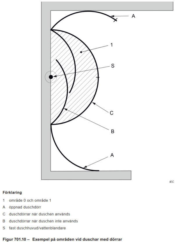

- Dörrar till duschutrymmen som är avsedda att vara stängda vid duschning avgränsar område 0. Se figuren för vad som avses.

satt och läste - det tog ett tag - allt material som du har tagit fram i denna tråd och i https://www.byggahus.se/badrum/regler-elinstallationer-badrum#n8160-sida-4
Några reflektioner med referens till skissen i ditt inlägg https://www.byggahus.se/forum/threads/regler-foer-elinstallationer-i-badrum.327006/post-5426554 ovan:
Eftersom område 2 enligt de gamla reglerna för dusch utan kar inte fanns, utan område 1 sträckte sig ända fram till oklassat område, så antar jag att oklassat område börjar precis utanför duschväggarna i skissen?
Med samma resonemang kan man då placera en TM i det oklassade området straxt utanför duschväggarna, och det utan krav på 1 dm fundament? Vidare så är skärpningen till fast anslutning av TM i område 2 utan betydelse i fallet med duschväggar eftersom den avser ett område som öht inte finns enligt definitionerna? Och vidare ännu ett steg, eftersom området är oklassat så duger tom en så lågt klassad TM som IP2X? Hmm... Känns inte som om de har skärpt reglerna precis, eller kanske snarare som att de har tänkt om vad gäller synen på hur väl duschväggar anses avskärma.
Tänker jag helt fel?

Jag tolkar det som du. Utanför dessa duschdörrar är det oklassat område. Texten säger att "Duschdörrar som är avsedda att vara stängda vid användning av duschen" avgränsat område 1, alltså i läge C i bilden.
TM kan alltså placeras utanför om det är lämpligt. IP-klassen ska dock bedömas som vanligt efter hur blött eller fuktigt det är på platsen. Men om duschdörrarna och ventilationen fungerar så ska det vara torrt.
Jag reagerade också på att detta kändes lite svajigt. Ett krav som framgår men inte tydligt är att dörrarna ska vara täta mot golvet, dvs inget vatten får rinna ut. Och hur brukar det se ut utanför liknande duschdörrar hos folk? Jag tror nog att det i praktiken är tillräckligt torrt. Så det är kanske, hör och häpna, en regel i tiden, bara 20 år för sent...
Område 2 finns ju kvar och är lika utsatt som tidigare. Så där finns en skärpning, om än marginell.

Ett fall som inte är exemplifierat är om man som i 701.10 enbart har EN dörr, säg den undre på bilden. Får man då ha en brytare på väggen bakom denna då avståndet då det blir oklassat? Tänker mig den gula linjen som avståndet i figur 701.9. Duschdörren är ju avsedd att vara stängd vid duschning, även om den inte skapar en helt innesluten kabin som i 701.10. Bör ju då fungera som en fast vägg istället. Skulle tro att många har något som ser ut som 701.9 men med en rak glasdörr istället för väggen P, för att kunna vika undan när inte duschen används, eller för att förenkla passage.

Om 0 och 1 nu avgränsas av duschdörrar, så att det blir oklassat utanför duschen, vad gäller då en duschkabin med dörrar avsedda att vara stängda vid duschning?Bo.Siltberg skrev:
Då får duschkabin plötsligt ett område 2, 60cm runtom, trots att det i "vatten & fuktighetsavseende" är bättre med duschkabin då en duschkabin är i praktiken helt tät.
Eller gäller numera "område 2" enbart för öppna badkar utan dörrar?

En duschkabin är en produkt så elinstallationsreglerna duckar för dem. De kan i princip placeras i ett vardagsrum om tillverkaren medger det.
I gamla föreskrifter så antog man dock outtalat någon form av område utanför en kabin. Denna regel finns med i artikeln.
Vad som gäller in mina ögon är att man vid normal duschning inte når fram till ett uttag, och inte heller sprutar vatten över allting i badrummet. Ett villkor för att det ska bli oklassat område utanför dörrarna jag hört från experter är att duschdörrarna ska öppnas inåt så att man helt enkelt inte kommer åt duschhandtaget med dörrarna "öppna".
Men om dörrarna öppnas utåt eller åt sidorna och används så vid dusch så gäller ovillkorligen område 2 utanför en duschkabin, eller 120 cm, runt duschdörren om så behövs, fram till ett uttag för duschar utan kar.

Var fick du "inte kan användas med öppna dörrar" från?Bo.Siltberg skrev:
Enligt bilden du länkade så gäller inte det längre:
![719920-00b5d07afcc7e4c43d587a94642c4d38.jpg 719920-00b5d07afcc7e4c43d587a94642c4d38.jpg](/forum/proxy.php?image=https%3A%2F%2Fstatic.byggahus.se%2Fattachments%2Fimages%2Flarge%2F719%2F719920-00b5d07afcc7e4c43d587a94642c4d38.jpg&hash=429db8776aab2e04997ecea732fa6744)
Läge A anger ju tydligt att duschen KAN användas med öppna dörrar.
Såvida det på bilden inte finns en interlock så att duschen slutar fungera om dörrarna står i läge A..
