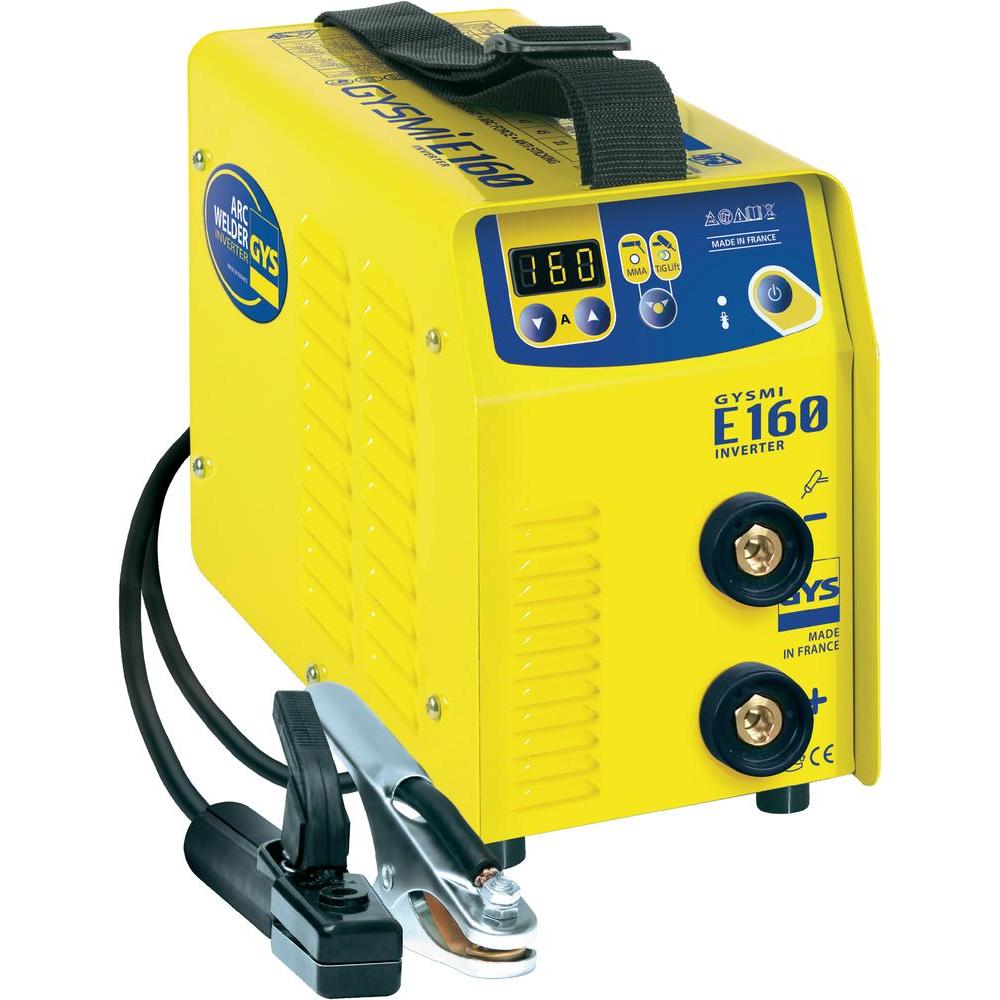

J jonaserik skrev:
Kolla upp så så inte får minuselektroder om aggregatet är för pluselektroder, då går det inte bra, fick ett sådant tips av en riktig svetsgubbe. Vet inte riktigt vad det betyder, men skillnad lär det vara.
Vid likström så rör sig elektronerna från minus mot plus, och "fel väg" kan passa en del elektroder dåligt.
Dock så har många likströms MMA snabbkopplingar som gör det lätt att byta polaritet på svetshandtaget resp återledaren, så man behöver inte välja andra pinnar, utan kan byta strömmens riktning istället. Jag bifogar en bild över en svets som är sådan.
Hur många elektroder som är gnälliga över strömmens riktning vet jag inte riktigt.
Den mesta värmen utvecklas där elektronerna slår in, dvs plussidan. Därför tror jag att man i allmänhet vill ha godset, som ju vanligen är grövre än elektroden, på plussidan. Vad det kan vara för skillnad på plus- o minuselektroder vet jag inte, men kanske blir de tändovilliga med fel polaritet?
Mikael_L
Jag har också missat att det skulle finnas plus resp minuselektroder.
AC eller DC är det enda jag visste. Men jag ska villigt erkänna att pinnsvetsning är ett mycket svagt kunskapsområde för mig.
Men då jag läste det så insåg jag att jag sett att man byta vilket hål återledaren kommer in på, på många aggregat, så då föll bitarna helt logiskt på plats, dvs jag har ingen anledning att tvivla på det om plus resp minus-elektroder.
