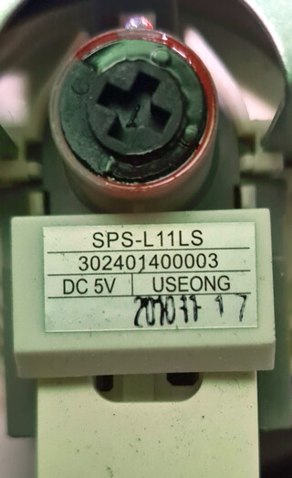

Tack för idén. (ursäkta min okunskap?)returen skrev:
Men vad är "prestostat" för något? (är det något som känner vatten nivån?)
Hur ser den ut?
Var finns den?
Det måste vara denna du menar?
Kollade den svarta slangen (med räfflor) som syns lite i bakgrunden.
Kan inte se något fel på den. Den är ansluten till en stor slang på undersidan maskinen.
Går det att mäta / testa om prestostaten fungerar?
Borde passa från andra maskiner (men då skiljer väl anslutningara / spänningarna / fästen mm.?)
Dock känns det som du är något på spåren

japp det är en kinesisk skitpressostat och den slangen brukar det skava hål på så ta bort den och kolla längs jhela dess längdA Albireo skrev:Det måste vara denna du menar?

) Har försökt hitta en passande pressostat (men har ännu inte lyckats)
Lossade slangen och blåste - Kan inte känna något problem med den. (både "öppen" och "hel"returen skrev:
motorn sitter som den skulle....A Albireo skrev:Tror det är som det ska vara - tänkte att samma motor har använts till flera lösningar?. Motorn sitter dikt mot trumman och följer helt i alla dess rörelser. Är osäker vilken typ av stötdämpare det är. (kanske bara en "dold fjäder" eller en pinne med bricka, med ett hål i utan tätning eller är det en oljedämpare? (har inte kollat").
Lossade slangen och blåste - Kan inte känna något problem med den. (både "öppen" och "hel") Har försökt hitta en passande pressostat (men har ännu inte lyckats)
skall du kolla slangen så får du ta loss den
