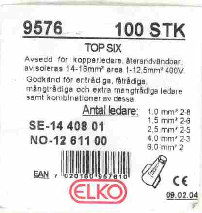

Jag tror att litet av poängen i några av dom tidigare inläggen är att CE märkningen (om den nu är korrekt) visar att en kontakt ex. är OK för en viss typ av installation, men vi som inte har rätt utbildning kan råka använda godkänd material i lägen eller funktioner som de inte är godkända för. Extremfallet är ju de där jordbruksfallet tidigare. De flesta av oss lär väl veta att en CE märkt kontakt inte får sättas utomhus såvida den inte också klrarar IP klassen. Men hur vet vi att det inte finns "konstiga" krav ex. på en dosa som man tänker montera in en halogenlamps transformator i. Ett typfall av detta är ju vanliga toppklämmor, åtminstonde dom jag har står det inget om tillämpningen på, dvs hur många trådar kan man koppla ihop med en klämma. Klämman är godkänd, men skulle jag försöka koppla ihop 8 trådar med den och det börjar brinna, så lär det vara jag som åker dit på det trots att klämman är godkänd.

Angående toppklämmorna så har jag en spec på mina. Hade inte tid att skriva av allt men den listar rätt bra vad som gäller och med vilka dimensioner.
Scannade istället.
