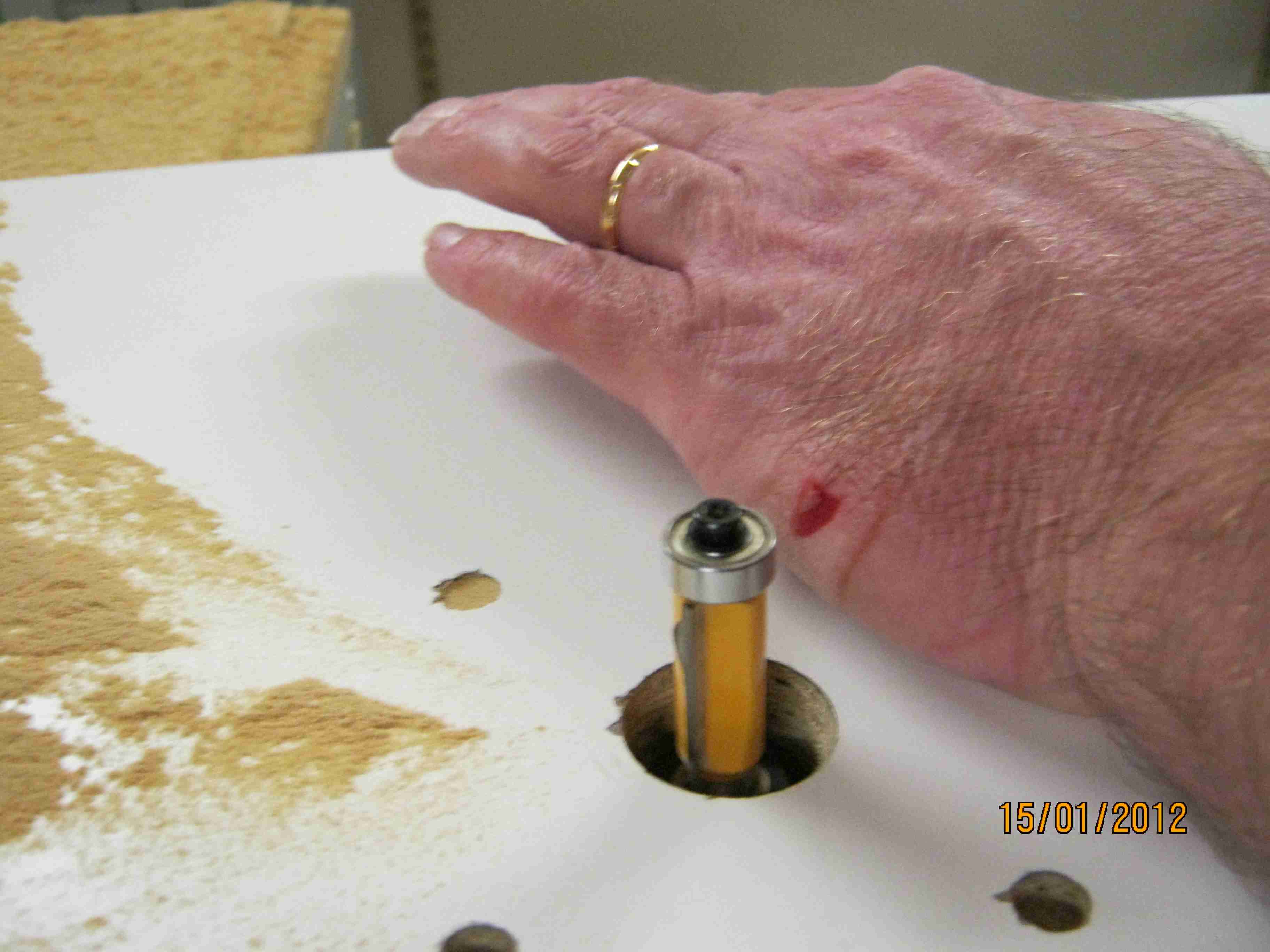

Jag tänkte det kunde passa med en liten varning:
Både här på forumet och på andra ställen ser man ofta en fräs bordsmonterad på enklast möjliga sätt. En skiva med hål i och fräsen fäst undertill, enkelt smidigt och mycket användbart. Visst har jag tänkt tanken att det verkar lite osäkert att köra så utan skydd eller anhåll men det verkar så vanligt så det borde inte vara några problem, eller? (Kan 2 miljoner flugor ha fel?)
För någon vecka sedan skulle jag runda av kanterna på ett antal lådsidor. Eftersom sidorna var förhållandevis smala så kom jag på att jag kunde montera min lilla kantfräs på detta sätt. Det var inga problem, kanterna rundades av snabbt ock smidigt. Nu i helgen hade jag fått ihop lådorna men behövde hyfsa till några skarvar. Ett rakt frässtål med kullager i toppen var perfekt för jobbet. När jag plockade fram fräsen så kom jag att tänka på "bordet" som jag hade använt tidigare, det blir ju ännu bättre även för detta jobb.
Jag körde runt lådan med högerhanden och styrde med vänstran. När jag var på någon av de sista lådorna så hade jag fått upp farten ganska bra, när jag kom till ett hörn så drog jag bort lådan med högran men tyvärr så glömde jag att stoppa vänsterhanden som fortsatte i sin färdriktning rakt in i frässtålet!
Tack vara att det var ett stål med kullager och att jag träffade på den övre delen av stålet så blev resultatet bara ett mindre sår som bara var lite djupare än huden på ca 1 cm2. Men hade det varit ett profilstål där skären sitter en bit utanför kullagret, eller ett stål med kullagret vid skaftet, eller ett stål utan kullager, eller om jag hade träffat stålet längre ner...
Som vanligt gäller att tänka sig noga för innan och att koncentrera sig på vad man gör under tiden. Men jag tror nog att det hade hjälpt om jag hade haft ett anhåll, spånutsug eller liknande bakom stålet. Då hade jag tvingats till en rörelse enbart i sidled och inte haft möjligheten som nu att svänga runt lite "hur som helst". Ett skydd över stålet är naturligtvis önskvärt men hade inte varit möjligt vid detta jobb.
För min del blir det nu inget mer fräsande förrän det riktiga fräsbordet är färdigt.

Jag har byggt och snickrat ungefär lika länge som jag har kunnat gå men har hitills bara skadat mig med maskiner en gång.
Och maskinen som orsakade blodspill var... En symaskin..! Nålen högg igenom pekfingernageln varpå jag ryckte bort fingret så fingertoppen klövs.
En annan incident som hade kunnat slutat riktigt illa var med en 150mm hålsåg i pelarborr där det visade sig att borrbordet inte var ordentligt fastspänt. När sågen nådde materialet slungades hela bordet åt sidan med sådan kraft att chuckaxeln blev rejält skev.
Ja Jac där hade du verkligen tur i oturen men det är bättre att lära sig den hårda vägen via små sår än avkapade fingrar.
Det är det som är så farligt när man kommer in i någon form av slentrian "att det går av bara farten"
Du skrev: Men jag tror nog att det hade hjälpt om jag hade haft ett anhåll, spånutsug eller liknande bakom stålet.
Pgr av min dammnoja så monterar jag alltid spånsug när jag fräser och det gör att man får tänka en gång till och på det viset har jag vid flera till fällen kommit på bättre sätt att fräsa.
Var du verkligen så kylig att du tog fram kameran och fotograferade eller är det plåster märken som syns på handen parallellt med frässtålet.
Mvh Pär H
Mvh Pär H
