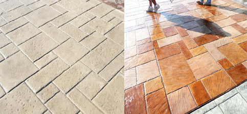

https://theconcreteprofessor.files.wordpress.com/2014/06/2014-04-26-06-21-21.jpg
Den målade betongen jag pratar om är tex sån här.
http://www.concretedecor.net/images/Feature_Photos/CD901/Concrete_Stamp_construction_comparison.jpg
Ja visst, man kan ta en misslyckad bild av en metod och ett par fina marknadsföringsbilder av en annan, och väldigt enkelt få det att se ut som det ena är totalkatastrof och det andra är lösningen på alla problem.
Så enkel är dock inte världen. Och jag tror att de flesta av oss på ett eller annat vis har erfarenhet av målad betong, det har trots allt funnits på garagegolv, trappor, i tvättstugor och i industrin i många många år. Såg förra helgen ett garage som hade ett golv som var målat för några år sedan, det fanns en del färg kvar, på sina ställen.

Nu har väl knappast TS lagt fram målad betong som lösningen på alla problem. Så här skrev han:
"Notera att många av de bilderna som de använder är på betong som målats. Snyggt de första åren men sen får man nog jobba en del för att upprätthålla utseendet."
Jag håller med om att hårdbetong på rätt sätt kan vara väldigt snyggt. Slitstarkt och snyggt, framförallt de ljusa hårdbetongsorterna som är ljusreflekterande.
Men efter att ha lagt några tusen kvadrat med hårdbetong under olika förutsättningar så är riskerna i projekt utomhus för stora i min mening.
