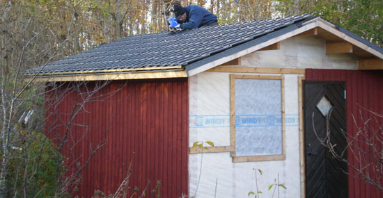

Skruvbanden på K-rauta var PH2 och kostar 119kr/1000st, så de är billigare än Biltemas om man ska ha 41mm, annars kostar 32mm 100kr där, men i stort sett samma pris.
Jag hann inte testa skruvautomaten i helgen men fick ändå mycket gjort med tanke på vilken fylla jag fick till i fredags (o bakfylla i lördags :S)

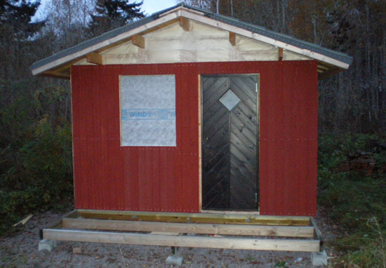

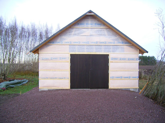

Fick på alla 10 takplåtar på taket:
Fick på all panel på framsidan, så nu är det bara gavelspetsarna kvar:
Reglade även upp innertaket för att kunna börja isolera, men blev sent och har ingen bild på detta än.

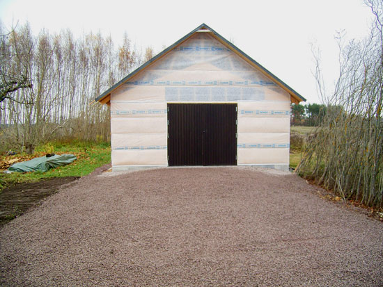

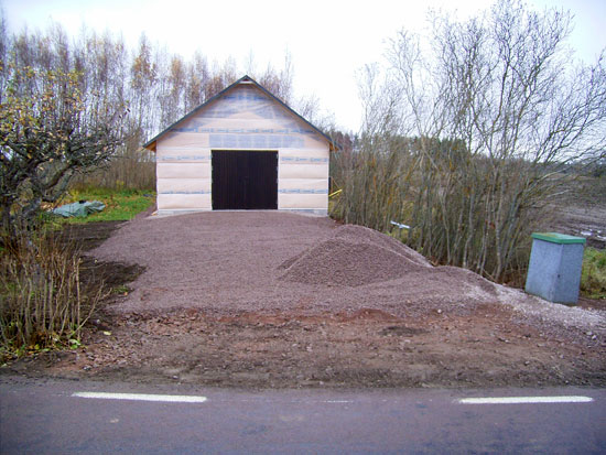

Grävarn har varit duktig igen!
La ett tunnt lager me större sten uppepå, hoppas det inte ska sätta sig så mycket i bildäcken sedan... vi får väll se.
Har breddat infarten, fyllt upp mot plattan och jämnat ut så man ska kunna köra runt och ställa en bil på baksidan av garaget, men det är lite mjukt på gräset att köra höst/vår, men på sommarn går det bra.
Nu är infarten så bred att man kan åka in med bil (läs volvo ) backa och vända på infarten.

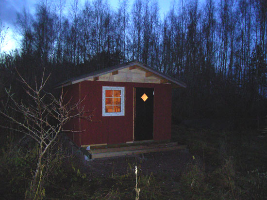

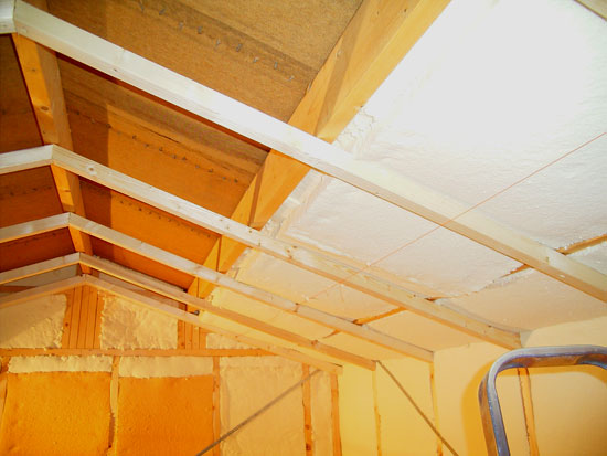

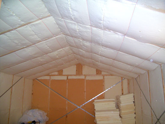

Har fått i isolering i taket på friggeboden nu:
Har lite problem med fukt inne i garaget, ska försöka bygga igen hålen som är ovanför långsidorna snart och hoppas det blir bättre, ska även montera släplist på porten så fort man hinner så man får allt lite mer lufttätt...

Det är en cellulosa-isolering:

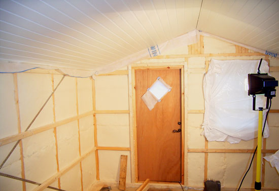

Jobbar mest med friggeboden nu, bl.a. fått i fönster:

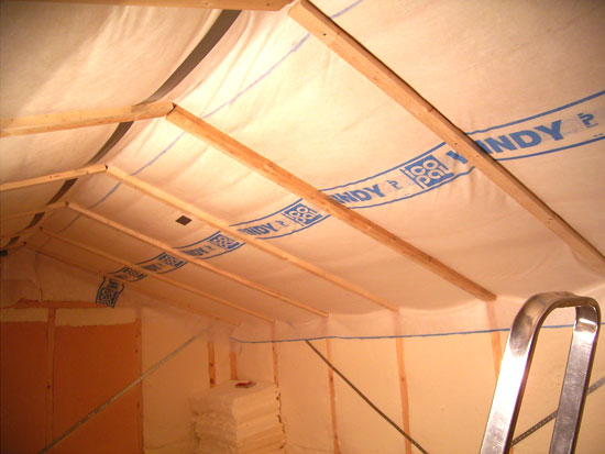

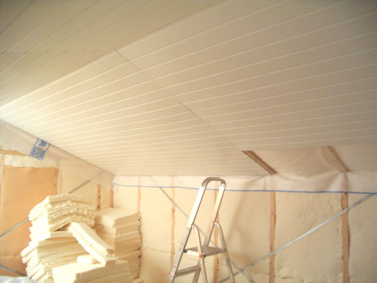

Satte vindväv i taket, det buktade ner sig så jag sänkte taket med spikläkt 21x45:
Sedan takskivorna, har använt färdigmålad väggskiva från Byggmax, jobbigt är det att spika uppåt i flera timmar, men bra blir det! :wow:
Ska måla lite foder i dagarna, sedan börja med elen.

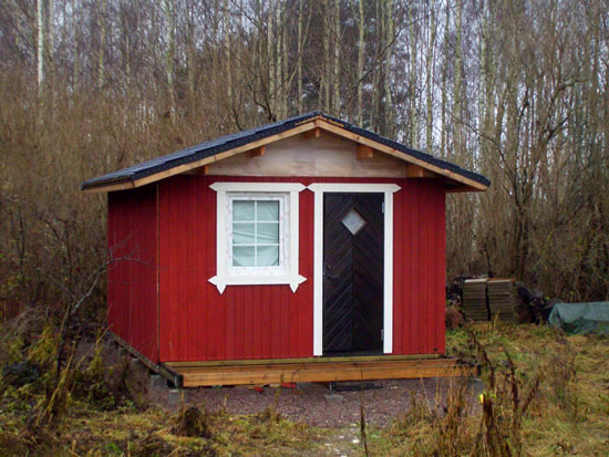

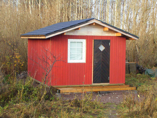

Har satt lite foder på friggeboden o det blev bra tycker jag! Hade gärna haft spetsar uppåt också men friggan blir så ihoptryckt med 1,90 dörr så det får helt enkelt inte plats.
Blir nog fint när man fått på knutar sen också, funderar på att ha dom något bredare, satte 95 runt fönster/dörr så får bli 120.
Möjligen att man hade kunnat gå ner en storlek men det hade kunnat sett klent ut också.
Dessutom blir det 190 vindskivor sedan så det blir nog bra proportioner.
Sedan har jag reglat upp invändigt och håller nu på med elen och isolerar klart väggarna.
Blir mer jobb i helgen...
