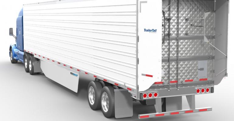

Trailers har väl börjat få lite påbyggnader för att minska draget som "vakuumet" bildar när luften släpper baktill har jag sett på vissa Scaniamärkta trailers iaf.
Första googleträffen:
Drag accounts for more than 65% of the fuel that a truck consumes on the highway. Introducing accessories to truck and trailers can reduce drag enough to generate fuel savings by an average of 6 – 8%
https://kidtrailer.ca/trailer-aerodynamic-options-for-greater-fuel-efficiency/

Hytten på moderna lastbilar är otroligt mycket mer aerodynamisk än vad den ser ut för ett otränat öga.Rickard. skrev:Hur mycket sämre kan egentligen fyrkantiga släpvagnar vara? Transportbranschen som lider för varje ml extra diesel väljer ju fyrkantigt för att inte tappa något % lastutrymme även fast dom anstränger sig lite framför lasten, eller så kanske det är ett resultat av att do redan är så platta fram så skadan är redan skedd och lite vassa hörn bakom spelar ingen roll.
De ledande europeiska tillverkarna lägger ner väldigt mycket arbete på detta, de tillämpar olika knep o trix som kanske inte är uppenbara för den oinsatta.
När jag genomgick utbildning i "eco-driving" som hölls av Volvo för en 15år sen så talade de mycket och länge om hur stor skillnad det blev när åkare o förare envisas med att montera div utrustning som fullständigt förstör luftflödet kring hytten. Vi fick lära oss att t.ex extraljus och michelin-gubbar hör 80-talet till, dessa har ingen plats på en modern lastbil. Enligt vad de sa då så skulle 2 extraljus på taket på bilen göra att förbrukningen ökade runt 1dl/mil, jag har ingen anledning att misstro deras ord då de hade experimenterat mycket med detta, dels i vindtunnlar, men även praktiskt...
Kolla bara på dagens bilar där de skall snåla maximalt, nu monterar man inte ens yttre backspeglar, de har ersatts av en kamera som sitter i en liten bula som sticker ut aningen....
Men som andra redan nämnt så händer det även en hel del i baken på en bil också, att få luften att "släppa" på rätt sätt har stor inverkan på luftmotståndet.
Här sätter dock trafikreglerna krokben, eftersom totala längden på ekipage är begränsad, Så för att ge utrymme för ett var vingar på sidorna där bak så förlorar man motsvarande lastutrymme. Det håller inte i yrkestrafiken.
Möjligen har de börjat titta på dispens för denna utrustning nu, det är trots allt ganska många år jag varit borta från denna värld...
