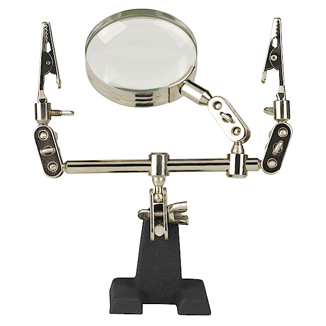

Har för mig att jag tidigare skrev att du bör kunna få till en bra lödning på dessa ytor på 1-3 sekunder. Värme du längre är det risk att plastmaterialet förstörs.Nobbe_1 skrev:
En "helping hand" kan vara bra att ha för att hålla grejorna på plats.

Sedan om man tittar på bilderna i inlägget så känns det som jag använt en snartlik "helping hand" eller identisk skulle man kunna säga
