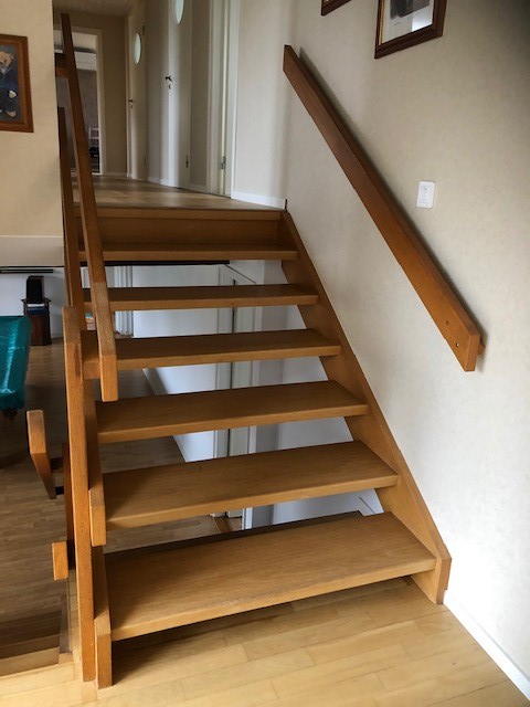

Jag har en ektrappa som ska hårdvaxas efter att jag slipat bort lacken, är lackfräsen det räta eller är det slipmaskiner som gäller? Ska slipas både trappsteg och undertill då trappen är öppen som syns på bild. Givetvis finns det en halvtrappa ner också som man bara ser lejdaren på.
Har fått offert på 30 000kr för jobbet så kanske kan man göra det lite billigare själv.
Nja. Jag skulle försöka med färgskrapa först. Plus slipmaskin. Men vore jag du skulle jag nog bara matta ner den och lacka igen, det är ett hästjobb att få det där bra om det ska bli trärent. Tänk bara undersidan osv. OBS att slipmaskin ska vara med dammsugare för att ta bort damm och hålla någorlunda svalt.Stefflo skrev:Jag har en ektrappa som ska hårdvaxas efter att jag slipat bort lacken, är lackfräsen det räta eller är det slipmaskiner som gäller? Ska slipas både trappsteg och undertill då trappen är öppen som syns på bild. Givetvis finns det en halvtrappa ner också som man bara ser lejdaren på.

Trappen ska bli trären för att sen målas med hårdvax. Har förstått att det är ett hästjobb men sånt får man ta ibland.K KungAnka skrev:Nja. Jag skulle försöka med färgskrapa först. Plus slipmaskin. Men vore jag du skulle jag nog bara matta ner den och lacka igen, det är ett hästjobb att få det där bra om det ska bli trärent. Tänk bara undersidan osv. OBS att slipmaskin ska vara med dammsugare för att ta bort damm och hålla någorlunda svalt.
Frågan är om det kommer gå fortare, enklare och bättre med en lackfräs eller om det är skrapa, slipmaskin och papper som gäller. Kollar man på videos på nätet så ser lackfräsen ut att fixa detta galant men förstår om allt i livet inte är som på film.
Kommer givetvis ändå bli tvungen att slipa också men kan man få bort första lagret så är mycket vunnet.

En lackfräs kommer göra jobbet snabbt om det är trärent som efterfrågas, för den är ruskigt effektiv. Men det kan vara bra att öva handhavandet på något annat innan du sätter den i trappan, för helt enkel är den inte. Lite för hårt tryck och den äter sig ner och lämnar märken. Räkna med att få slipa också för att få bra finish innan hårdvaxen.
Lånade ut min lackfräs till grannen och även om var väldigt nöjd med hur den fungerade så tror jag att han mest använde färgborttagning från Biltema och därefter slipning. Har själv inte testat den där färgborttagningen men han var väldigt nöjd så jag lär prova vid nästa liknande projekt.
Tack för info. Har aldrig räknat med att slippa slipa utan fräsen kommer endast användas för att få bort lacken där det finns utrymme och går lättare än att slipa. Räknar med att spara slippapper också. Får hyra eller köpa en maskin och börja leka på mindre synligt ställe så man får in handhavandet men kollar man på filmerna så ser det busenkelt ut Hittade att den fanns att hyra för 450 kr för en helg eller så blir det ett köp av en maskin.Bödvar McOlsson skrev:En lackfräs kommer göra jobbet snabbt om det är trärent som efterfrågas, för den är ruskigt effektiv. Men det kan vara bra att öva handhavandet på något annat innan du sätter den i trappan, för helt enkel är den inte. Lite för hårt tryck och den äter sig ner och lämnar märken. Räkna med att få slipa också för att få bra finish innan hårdvaxen.

Klokt.Stefflo skrev:Tack för info. Har aldrig räknat med att slippa slipa utan fräsen kommer endast användas för att få bort lacken där det finns utrymme och går lättare än att slipa. Räknar med att spara slippapper också. Får hyra eller köpa en maskin och börja leka på mindre synligt ställe så man får in handhavandet men kollar man på filmerna så ser det busenkelt ut Hittade att den fanns att hyra för 450 kr för en helg eller så blir det ett köp av en maskin.
Kanske inte behöver nämnas, men att koppla den till en dammsugare är rentav ett måste vid inomhusarbete.
