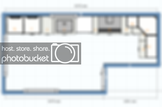

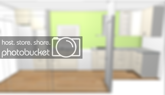

Hejsan!
Då var designen bestämd Och vi ska till att välja hur och var vi vi vill placera uttag och bilken sorts belysning vi vill ha.
lättare sagt än gjort.
Vi har idag två taklampor med vars en strömbrytare en i centrum av det högra lilla utrymmet och en som är centrerad i det större utrymmet. och det är all belysning vi har haft.
dock har där varit ett fönster på höger vägg som vi har murat igen och ljusinsläppet kommer att behöva ersättas.
med tanke på att vi inte har överskåp över hela väggen så finns inte det diskreta valet att ha spottar och uttag under skåpen hela vägen.
några förslag?

Jag skulle planerat för någon form av arbetsbelysning över bänkdelen utan överskåp.
Det lyxiga alternativet är ju att fälla in downlights i taket över bänken, men det går ju även att släppa ut ett rör alt. lamputtag för en spotlightsskena. Lamputtaget kan placeras både i tak eller på vägg. Sätter ni det i tak skulle jag sätta det rakt ovanför bänkskivans framkant.
Gå ni på att fälla in downlights över bänkskivan skulle jag även sätta 1-2st 900mm ut från kortväggen där ni har överskåp.
Kompletterat med 1-2 takarmaturer och ev. underskåpsbelysning så kommer ni få ett riktigt bra och mysigt ljus.
Angående vägguttag gillar jag skarpt "hörnuttag" typ;
http://www.elbutik.se/product.html/exxact-hornbox-med-3-vagsuttag-bp-vit?category_id=15338
Dessa sätter man i vinkeln mellan överskåp och vägg.
Över bänken utan överskåp förslår jag 1st tvåvägsuttag till vänster om fönstret. Dessa brukar enligt svenska standard sättas 1150mm ög, men det måste förstås anpassas till köket.

Nej matrum finns genom dörren till vänster. Vårt kök är ett genomfartsrum hall neråt källare till höger övningen matrum/ vardagsrum till vänster.
Taklamporna är inte i linje med varandra utan mer centrerad i var fyrkant. Tror du man kan få till lysrör snyggt utan att behöva göra åverkan på taket?

Om vi vill ha nya lamputtag i taket måste det spåras sönder och all gammal aska och skit kommer att ramla ut.
Uttag på vägg är alltså det andra alternativet utöver hörnboxar? Hade hoppats på en roligare lösning än att behöva sätta något i kaklet.
På vänster sida kommer jag nog inte behöva sätta så mycket men mellan vask och spishäll är det tänkt att man ska kunna arbeta.
Under överskåpen hoppas jag man kan få plats med en hel del då jag har kaffekokare vattenkokare mjölkskummare espressomaskin och min köksmaskin framme alltid
