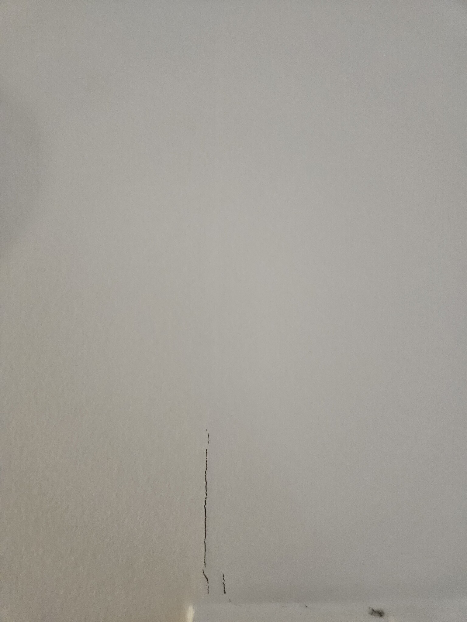

Vi har flyttat till huset som är byggd 1973, fd ägaren haft gula tapeter på väggarna. Så vi anlitade målarfirma som utfört jobbet. Men nu börjar det dyka upp sprickor på väggarna efter snart 2 månader.
Så min fråga lyder: Vad tror ni att det är orsaken till att sprickor uppstår? Är det att firman misskött sitt jobb och använt för lite färg? Är det att huset rör på sig?

Det har inte att göra med mängden färg, färg kan inte hålla ihop ytor som rör sig från varandra.
Det är normalt att hus rör på sig mellan årstiderna och därför är det normalt att man (målare) tar hänsyn till detta och t.ex. sätter pappersremsor över underlagets skarvar. Med tanke på att det inte har spruckit direkt i hörnet utan bredvid kanske målaren satte pappersremsa i hörnet men huset har rört sig så mycket att pappersremsan inte kunde förhindra rörelsen men höll ihop just hörnet.
Vad finns under färgen?
