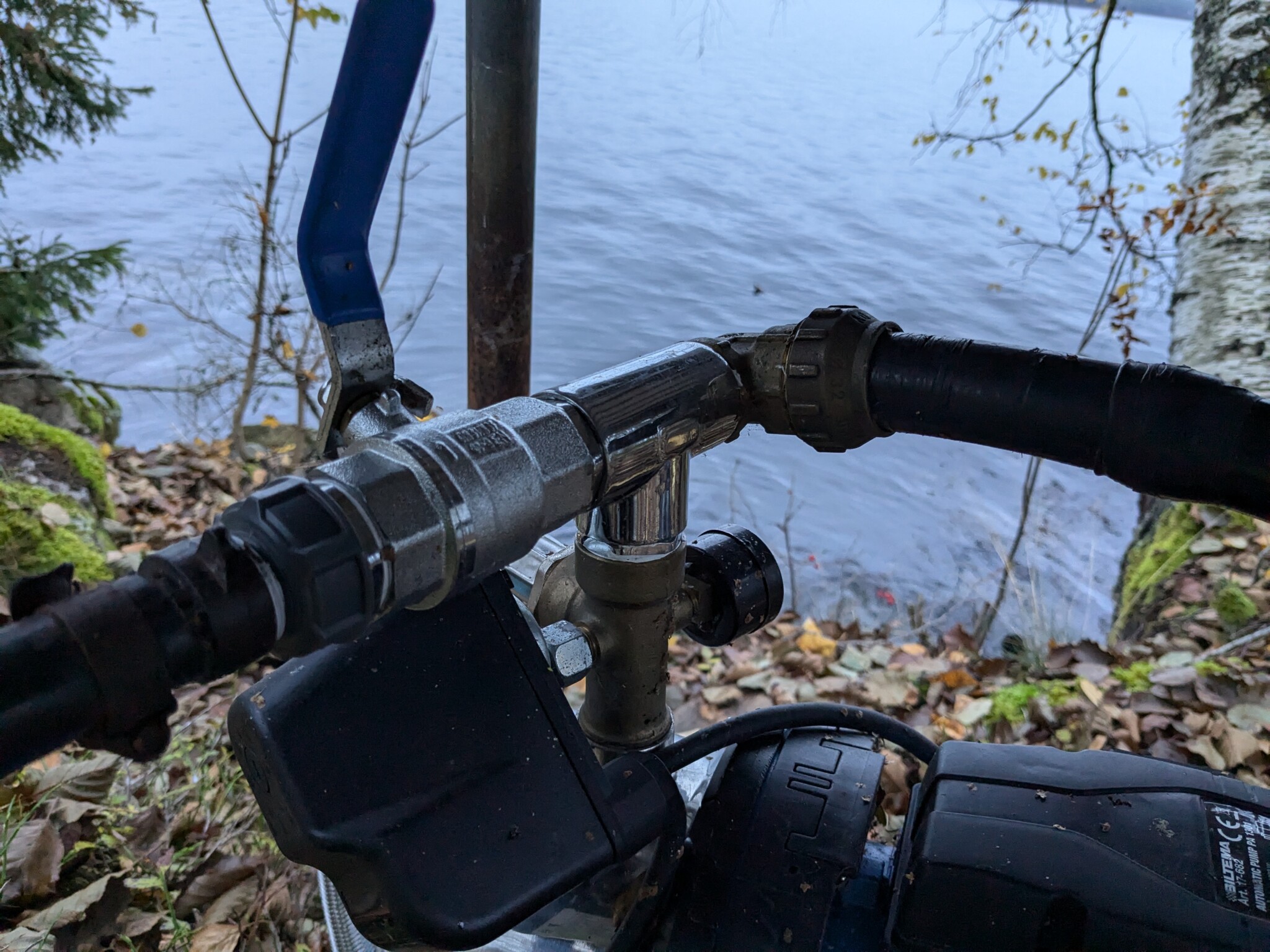

Jag har en pumpautomat nere vid sjön som pumpar upp vatten till sommarstugan sommartid, och varje vår ska man ut med den och koppla in den på nytt till pemslangen som ligger halvt nedgrävd mellan sjön och stugan. Finns det några snabbkopplingar till pem-slangen som man kan skaffa, så man slipper att ta i så man spricker varje gång för att få i den där klämkopplingen från Biltema, se foton. På bilden med flera slangar är det den till höger det gäller. Packningen har börjat spricka också, och den delen trycker jag alltså in i pumpstationen och försöker dra fast delen som knappt syns i bild genom att skruva på den, och det är väldigt kämpigt jämt. Finns det nåt smartare sätt? Slangen och gängan den ska fast på går ju alltså inte att snurra runt.
Ja, precis, vill helst inte strypa flödet för mycket, för nu används det där till att fylla en tank och flödet ligger väl på 50-60 l/min nu.

Den där klämkopplingen har ju sett bättre dagar och borde bytas.
Vad gäller snabbkopplingar så är ju vanliga klokopplingar lättjobbade om slangen är sådan att man kan vrida på den. Man monterar en PRK402/3 på sin PEM och skruvar dit en klokoppling med matchande gänga. Om PEM-slangen är fast kan man sätta i en kort bit anslutningsslang av grövre sort för att få till den nödvändiga flexibiliteten för klokoppling.
Det finns en lång rad andra kopplingar också. En vanlig koppling i sammanhanget är camlock, som inte kräver att man roterar slangen alls. Dessa är dock ofta dyrare och lite svårare att få tag på men finns t.ex. här med pris (så dyra var de inte, jag mindes visst fel).

En unionskoppling kanske? De finns i ganska grova dimensioner. Den utvändigt gängade delen skruvas fast i pumpen och den andra delen skruvas fast i PEM-slangen, förslagsvis med en ny klämkoppling. Därefter är det bara att koppla ihop det med hjälp av unionskopplingens mutter varje vår.
Det blir ju ingen snabbkoppling i ordets rätta bemärkelse, men jag har det så på min pump och det tar inte mer än max en minut att koppla ihop/dela på det och sugledningen behöver inte kunna rotera heller.

Ja, unionskoppling blir nog perfekt! Inga problem att dra åt en gänga, det är ju slangen som är så jobbigt att få fast och tätt varje år. Den där ska jag testa i år, tack för hjälpen!
Av ren nyfikenhet, varför mässing? Jag valde galvjärn eftersom kopplingen delas på någotsånär frekvent och mässing trasas sönder ganska lätt, speciellt när man använder rörtänger och skiftnycklar som gärna vill slinta.V Vector skrev:

Jag förstår fortfarande inte varför alla är så förtjusta i att skruva. Camlock är en standardkoppling och väldigt enkel att handha. Klokoppling kan absolut vara lite tjurig, särskilt om det är kallt vid hanteringen.
För PEM slangar som demonteras säsongsvis så är en vanlig PRK koppling bra. Den är enkel att demontera och montera bara man låter tryckskruven sitta kvar på slangen. De brukar hålla minst 10 år i applikationer som din bara man är noga att få in gängan rätt varje vår. Men det är inga problem om man har någon meter fri slang att jobba med. Värre om det är trångt.
Med PRK-koppling trodde jag att jag måste snurra med slangen för att få fast den ordentligt, eller menar du att jag ska ha nån övergång mellan den och den fasta gängan på pumpen?
Tryckskruven snurrar fritt på slangen om en PRK är rätt monterad på en fräsch slang.
Det gäller förvisso de flesta PEM kopplingar eftersom de normalt monteras på nedgrävda slangar som är svåra att snurra på. Men det är olika hur lätta de är att lossa igen.
PRK är som sagt normalt enkel att demontera och återmontera.
Annars är väl Tommibs förslag med en delbar koppling bra? Med camlock så behöver du ju inte ens verktyg.
