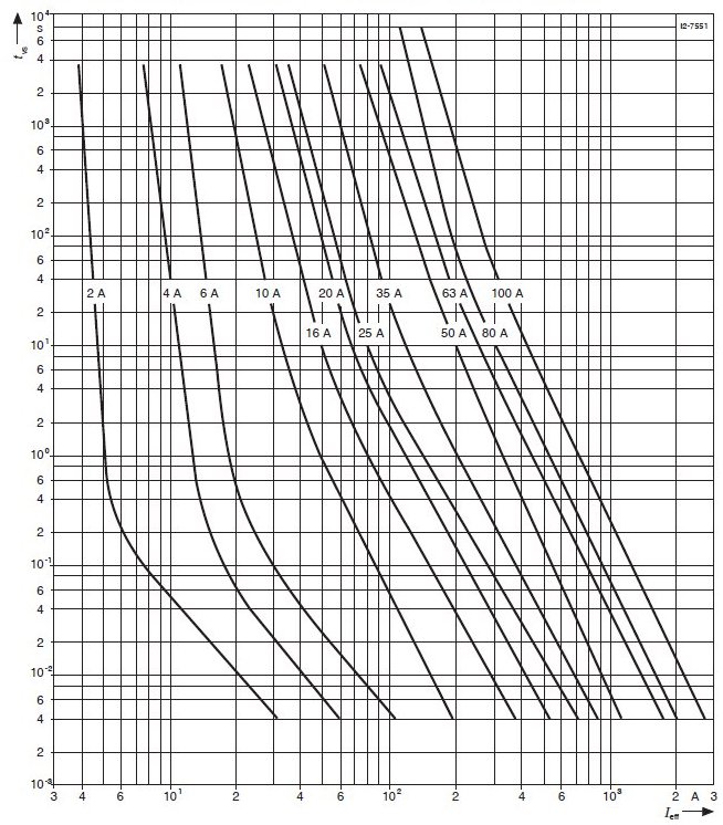

Jag letade lite efter om det går att hitta tabellerade värden för pre-arc-tiden för säkringar,
Då stötte jag på denna, de tre sista sidorna tycker jag innehåller lite om tekniken i säkringar på nästan lekmannanivå, men väldigt bra skrivet. Jag tycker att jag lärde mig lite själv, och det djupdyker trots allt inte avgrundsdjupt i teknik och fysik ändå.

Sådana här time/current kurvor är lätta att hitta.
Men finns detta att finna i tabell-form?
Alltså från delar av sekund till kanske uppåt en timme?
Eller finns det matematiskt utryckt som går att använda (med någon logaritmisk funktion i, antar jag).
finns ju i diagrammet från 0.004 s till 8000 s
räcker inte det??
både tid och ström är log10-skala och skulle man göra en linjär tabell i tex. 1/1000-dels sekund uppdelning till att räcka till 8000 sekunder så blir den listan väldigt stor. och excel med över hundra tusen rader är inte kul att leka med då den körs enkeltrådad på datorn...
Eftersom linjerna är knäckta även i logaritmisk skala så krävs det en högre ordningens polynom för att beskriva linjen som en ekvation
du får titta på någon kurvanpassningsprogram för att få ut ekvationerna för linjerna och komma ihåg att dessa kurvor är i log10 skala både på x och y-axeln.
