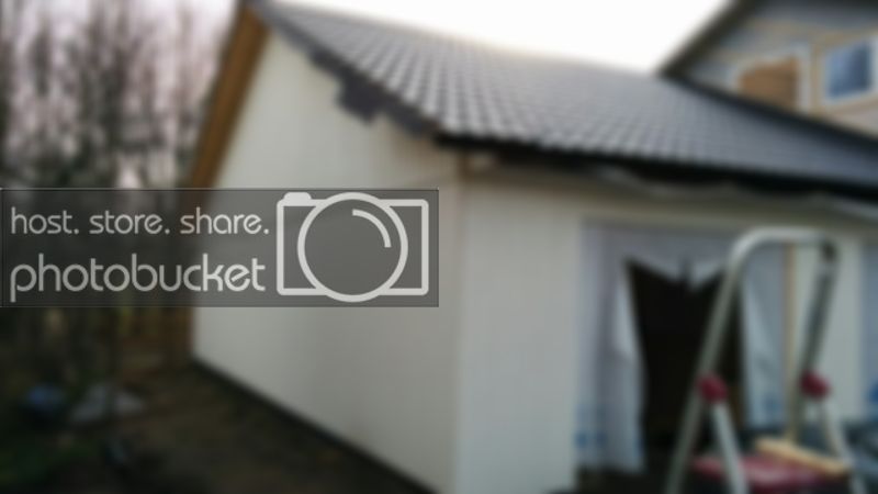

Och schmackeboom så va även den sidan panelad. Längst ner läktar ja med 24x45 och där uppe 45x45 för att få dom övre att gå utanför den nedre panelen. Blev riktigt snyggt om ja får säga det själv. Har även börjat skruva upp läkt på kåken för att sätta panel där oxå. Vet inte om ja skrivit det innan, men fick juh ta bort lilltösas fönster som hamnade mitt i en takstol, köpte ett mindre fönster och flyttade det lite.

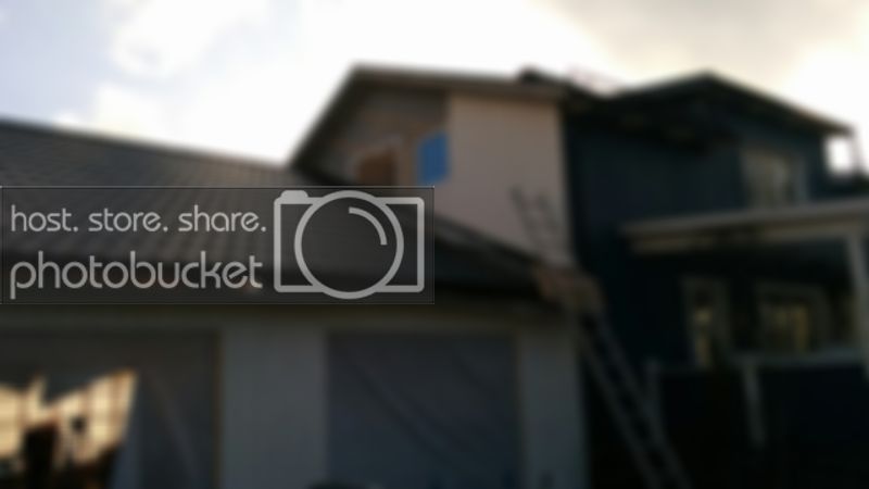

Och där börjar panelen hitta sin plats oxå.

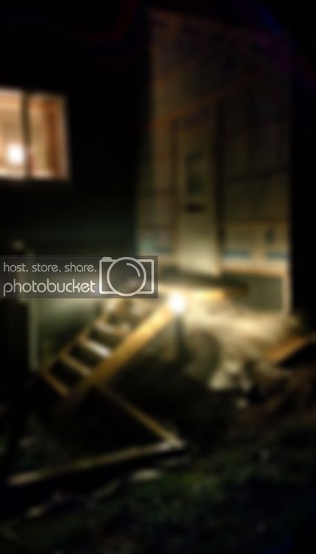

Även monterat upp 2st stolplyktor på baksidan brevid trappan. Skönt att få lite ljus på den sidan oxå.

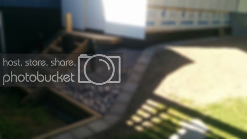

För att få en snygg kant runt garaget så la ja en rad vanliga 35x35 plattor. Då har gräsklipparen nått att klippa emot.
För att få det enkelt och lättskött runt trappan åkte ja upp till grusgropen och plockade runda stenar och börja stapla nerifrån och upp. Sen strö ut flis för att sen strö på vanlig betong och vattna på. Blir snyggt som tusan och kräver minimal skötsel.
Börjar bli färdigt! Presenningen ligger där för att jorden inte skulle regna bort pga att ja inte fått upp stuprännor.
Och så här ser det ut "by night", förutom att up/downlights funkar numera. Blev riktigt mysigt!

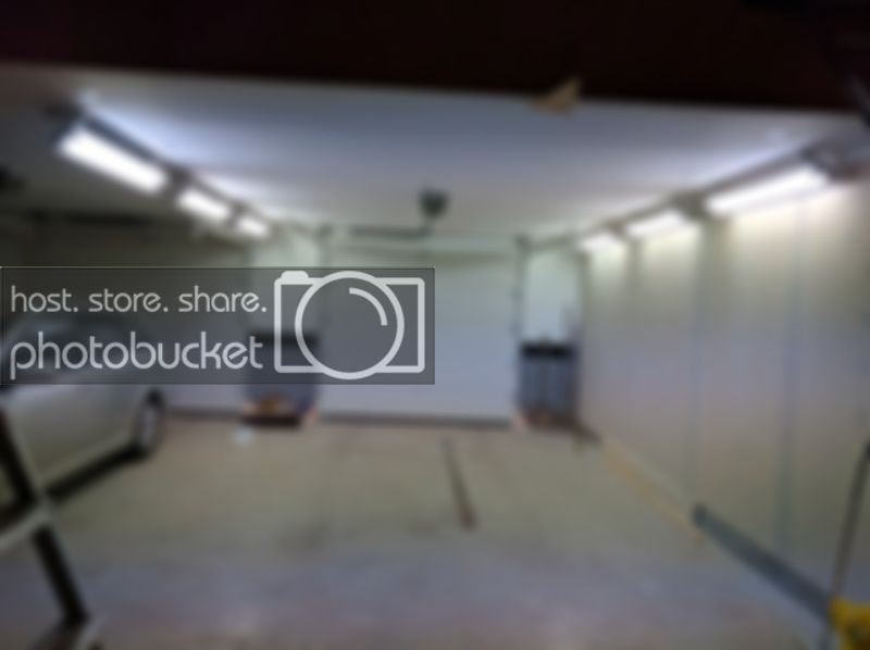

Satte in 18st kallvita led-spotlight i taket, 6st i mitten och 6st på var sida av bilarna. Satte in en rörelsesensor i taket så dom tänds upp när man kör in bilen. Räcket gott och väl som ljus när man ska ur med ungar o matkassar.
Behöver man mer ljus så tar med vänsterplatsen. Satte upp 6st vinklade armaturer där och satte in två kallvita lysrör i varje, satte dom på en brytare mellan portarna. Jäklar vilket ljus!

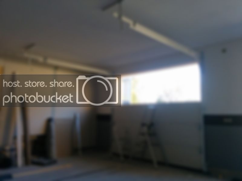

Lagt klart spångolvet upp på loftet aka "The new mancave" Kommer bli nått billigt klickgolv sen.
Även börjat bygga väggen till loftet och kapa upp för glaset som ska in, kommer bli 4st likadana och en glas-skjutdörr.
