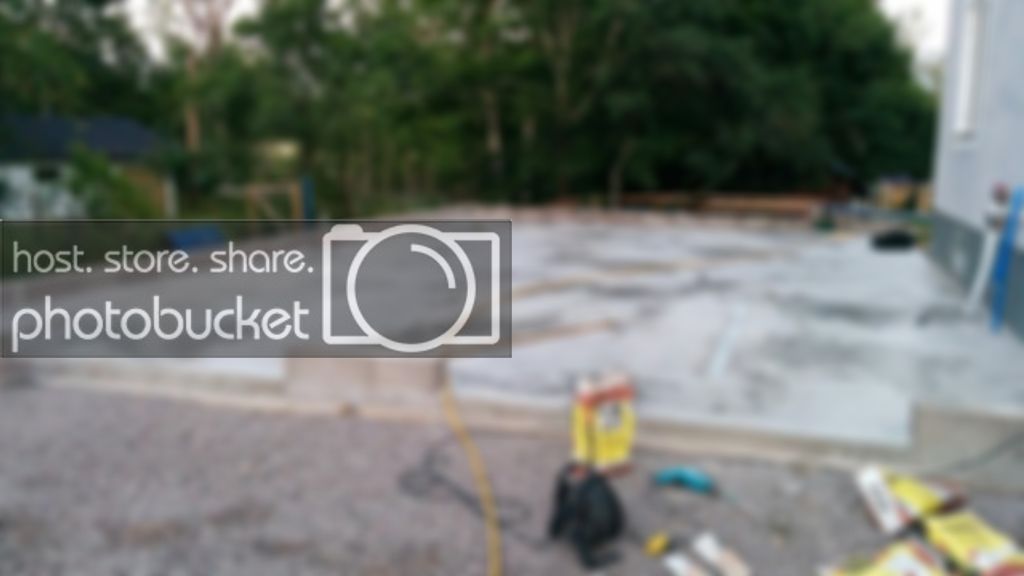

Efter en vecka av vattning av plattan började ja mura en lecakant på plattan, anledningen är att ja vill få upp syllen, inga svetsloppor kan hitta in till trät och inget vatten från bilarna kommer åt trä. Hej å hå, mura på!
Började med att ställa en 145x45 regel på högkant och "breddade" med en 45x45 regel, sen la ja den på syllen med grundisoleringspapp mellan, förborrade i 145x45 regeln med 5mm borr och drog ner lättbetong 6x100 skruv rakt ner i lecablocken. Satte en skruv i varje "fack" och nån extra vid öppningar, hörn osv osv. Reste sen 145x45 reglar på 145 syllregeln. På kortsidorna på garaget sågade ja även ur 145x45 för att kunna fälla in en regel i vinkel med hammarbandet, för att få extra styrka när takreglarna vilar där på. Sen va det dags att montera hammarband, blev samma på dom som syllen, en 145x45 med en extra 45x45 skruvad på.

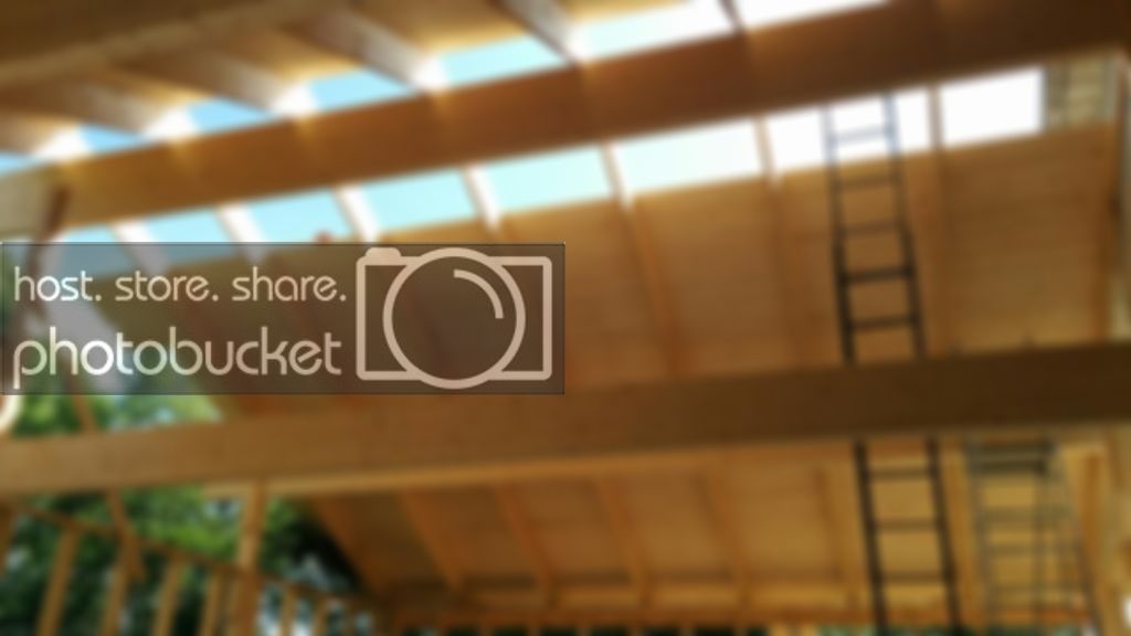

Sen va det dags att göra klart för limträbalkarna. Den mittersta lyfte grannen upp med deras traktor med frontlastare, sen fick assistanskåren göra resten med kranbil. Takstolskalas! Schkåll!!
Sen när alla balkar va på sin plats va det dags för råspont, valet blev 17x95. Lånade kompisens gasdrivna spikpistol, gick rätt smidigt faktiskt, men fan att det känns i fötter o ben efter ett par dagar på taket...
Efter det va det dags för underlagspapp, och där är vi nu i projektet.

Tackar! Jo, det är ett par bastanta as, räknade fram dom på Moelvens sida, ringde även till en kille på kontoret och han fick fram samma siffor, så det är nog så. Men ja håller med, dom ser sjukt överdimensionerade ut!saiter skrev:
