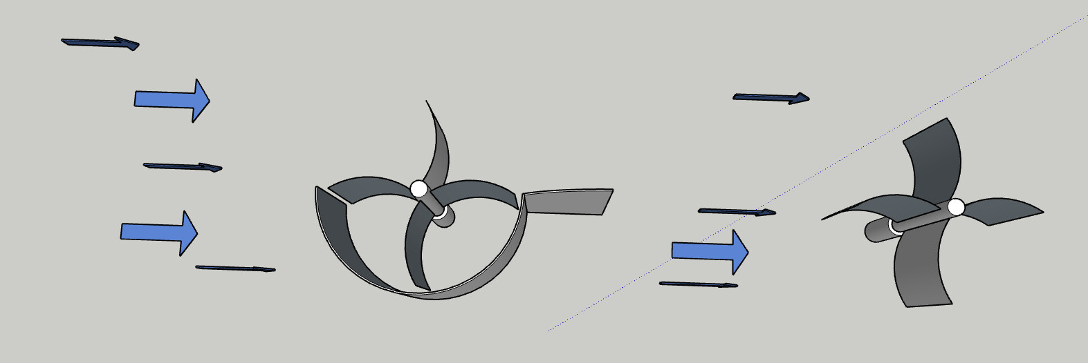

Jag funderar på vertikala vindkraftverk där "vingen" som inte för tillfället fångar vind istället måste kämpa emot vinden för att komma upp i det läge där den får vind från rätt riktning igen. Kan man bygga någon form av sköld för att denna "resa" ska ske med mindre motstånd?
Jag tror inte att jag på något sätt håller på att revolutionera vertikala vindkraftverk, jag är mer ute efter vad det är som gör att det här inte fungerar.
På bilderna är det två kraftverk. ett vanligt och ett med min ide.
vingen som ska göra att den ligger rätt i vind bör kanske inte sitta där den sitter. Det här är en väldigt snabb skiss, mer för att förklara frågan.

En vinge är fel i nedre skissen, men jag förstår principen.M martin12345 skrev:Hej,

Problemet är väl att när luften från vingen, även om den är konvex, skall puttas in i U'et så skapas ett motstånd. I den öppna varianten så kan den lättare frigöras från bladet.
Sen vilken variant som är mest effektiv vet jag inte, det måste man räkna mer noggrant på, men "U-skyddet" ger itne 0-motstånd, bara för att det skyddar mot "fel" vind.

Det kanske går bättre om u-skyddet ”börjar” senare, eller om det i början har ett större mellanrum mellan sig och vingen?
Det jag mest tänker på är att under delen av varvet då vingen går i motvind får den här istället i alla fall gå i ”vindstilla”. Sen vet jag inte om man kan få till samma effekt som ett segel i kryss, att man kan få trycket ”framåt”, mot vinden på returen, men då har man potentiellt till och med lite hjälp på tillbakavägen.

Jag tror luften som tvingas följa med runt innanför "motvindsskyddet" kommer ut som en "luftkudde" framför bladet och hindrar den nya luftmassa att fångas upp och trycka på "skovelbladet".
Utan skyddet börjar luftmassa glida av den lätt böjda vingen tidigare.
Du får även en luftmassa som ska färdas i "fel riktning" och ett bromsade undertryck när den ska in i "vindskyddet". Det blir en sorts pump som pumpar luft i fel riktning.
Vindskyddet kommer att bromsa luftmassa och pressa den åt sidan.
