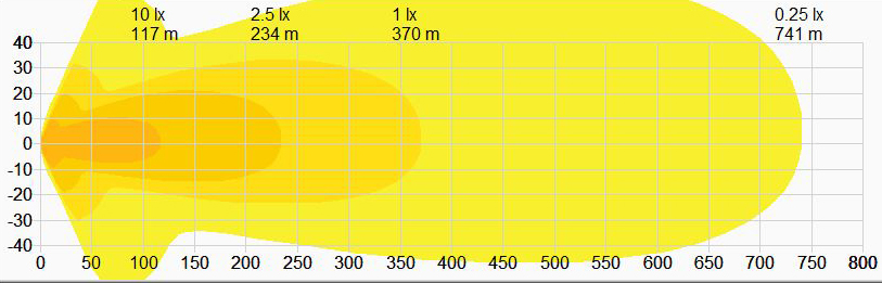

Med reservation för att mätmetoderna inte är helt jämförbara - här ett exempel på "extrem" LED från valostore:
https://www.valostore.se/produkt/extraljus_purelux_9170/
Denna når alltså 370m med 1lux.

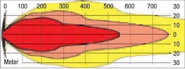

Om du istället tar ett xenonkonverterat NBB så lyser det mer än dubbelt så långt vid en lux:
...och problemet är likartat för många ledlampor och ramper. Förr eller senare kommer LED ha bäst pris/prestanda, men det verkar som att vi inte riktigt är där ännu.
