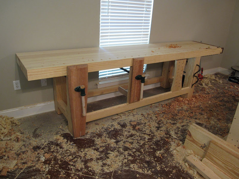

Daniel, har du 2 långsidor på bänken hade jag nog övervägt olika spännanordningar på de båda sidorna. En sida med leg vise och sliding deadman eller rentav 2 leg vises varav en kanske är flyttbar http://lh3.ggpht.com/_KaNj49ebJIk/ShRD0dVNgpI/AAAAAAAABBg/0I6K3yDJMHM/s800/IMG_0225.jpg
Traditionell framtång har vissa fördelar, ex kan man trä ex en låda runt den och hyvla front och sidor. Framtång med quick release är ganska snabbjobbad. Så, andra långsidan kanske minst en quick release framtång av traditionell typ.
Ska benen vara i liv på båda långsidor åker du på en split top automatiskt, annars får man ju inte ihop det med fuktrörelserna.
Om jag skulle göra en split top hade jag klurat mer än en gång på hur man kan utnyttja den för att hyvla lådor (ja jag är en sucker på lådbyggen och just att passa in dom i bredd kräver en del av fastspänningen). Trä dom över från kortsidan och sen kanske spännanordning som spänner "mellan halvorna".
Edit. Hmm, det där var inte så smart, funkar ju bara med en bredd och längd på låda

Jag är ju inte mycket till traditionalist själv. Därför tänker jag underrede i svetsade grova fyrkantsrör med möjlighet till att fylla med blästersand, hydrauliska tångar, gärna fotmanövrerade. Även jag tror att traditionella hold downs är svårslagna. Höjdreglering på bordet med hydraulik ser jag som självklart. Det blir med nödvändighet olika arbetsställningar när man skall hyvla och när man skall syssla med sniderier. Tjock skiva i rödbok, typ 80 mm. Men det är ju bara mina fantasier om hur den ultimata arbetsbänken skulle kunna se ut.

Jag håller med med Mattias vad gäller massa, låg tyngdpunkt och stabilitet så att bänken "svarar" i alla riktningar.
Själv håller jag på att modifiera en Sjöbergbänk med bla högre underrede som jag svetsar ihop av rejäla rektangulärrör.

Det var detta jag yrade om där man kan utnyttja split topen till lite annorlunda uppgifter http://www.popularwoodworking.com/w...s-blog/21st-century-workbench-advantage-no-27.
Väljer man split top kanske man ska ha topparna av olika bredd (ex 30/50 istället för 40/40) för maximal flexibilitet.

Nja, det håller jag inte med om riktigt. Med en tjock topp och benen ordentligt infogade kommer bänkens underrede att böja sig snarare än att toppen spricker. En kompis i Kentucky har byggt några roubobänkar med massiva skivor i inte alltför torr ek. Jag har själv sett hur underredet följt med krympningen när toppen torkar. Det har inte gett några större glipor i fogarna och bänken är lika stabil som tidigare.Ola C skrev:
Jag håller med nanowire om att inte krångla till bänken så mycket. Tung och stabil med hål för bänkspännare (holdfast) på lämpliga platser. Framtång och baktång av lämpligt slag behövs, även om jag själv sällan spänner fast det jag hyvlar. Det räcker med ett stopp att sätta ämnet emot.

Jag byggde en bänk som är rätt lik den från fine tools men jag byggde i ask. Jag kan tycka att det rätt ofta är ett problem när bänken är hårdare än projektet man jobbar med och att hyvla arbetsytan fräsch igen är rätt tungt. Hade jag gjort den idag hade jag nog bytt till björk eller någon högkvalitativ furu i toppen men behållt ask eller liknande till basen så att den blir tung. Att tänka på hyvelriktningen på bänkskivans bräder är inte heller så dumt.
Hmm... jag har ju inte läst världslitteraturen på snickarbänkar men jag snickrade ju nästan enbart med handverktyg i ungefär 10 år och hann ha tre olika snickarbänkar under den tiden.
Min nuvarande snickarbänk är den överlägset bästa av de här tre. Den är alldeles tillräckligt bra för alla mina behov men jag vet vad jag är nöjd med och vad jag skulle göra annorlunda om jag skulle börja från noll med en ny bänk. Den här bänken är gjord som elevarbete på Terjärv Slöjdskola någon gång strax efter kriget men jag har höjt på underredet och snickrat ny baktång för den gamla var uppnött.
Fördelar
+Träslaget är björk. Det är bra. Min första snickarbänk som jag hade ärvt av morfarsfarfar var av tätvuxen furu och det var för mjukt.
+Med en traditionell baktång är skruven i stört sett i linje med tänderna. Då är det ingenting som kärvar när man spänner fast en planka mellan tänderna och skall hyvla. Dessutom ger en traditionell baktång bra möjligheter att spänna fast arbetsstycken på stående då man skall såga tappar och slitsar. Därför vill jag ha en traditionell baktång.
+Skruvar av järn med trapetsgänga. Bänktänger med träskruv hör hemma på två ställen. På museum och i vedpannan. Ingen annanstans. Min första snickarbänk hade träskruv.
+Den traditionella uppdelningen med en sjock bänkskiva framme och en nedsänkt låda för verktygen längre bak är väldigt praktisk tycker jag. Skulle jag bygga idealbänken skulle jag gära bänkskivan 5-10 cm bredare än på min nuvarande bänk och lådan skulle få bli någon centimeter smalare.
+Fyrkantiga tänder av järn med inbyggd fjäder är mycket mer praktiska är alla moderna påfund tycker jag.
+Framkanten på bänken är tjockare än skivan vilket ger bra stöd åt tänderna och ger möjlighet att spänna fast arbetsstycken på kant med skruvtving mot framkanten.
Saker som borde förbättras:
-Den traditionella framtången duger men den är långt ifrån bra. Det måste ha kommit någonting bättre på de senaste 200 åren. Jag undrar hur ett sånt där amerikanskt "twin screw vice" skulle fungera. Ett engelskt "joiner's vice" av gjutjärn skulle också vara ett alternativ. Hur som helst så finns det rum för förbättringar.
-Traditionella bänkunderreden är gjorda för att gå enkelt att ta isär och bära med sig. Det var säkert viktigt på 1700-talet men tiderna har ändrat och numera behöver man inte bära in snickarbänken i bostaden till vintern.
Idealbänken skulle antagligen få ett helsvetsat underrede av svetsade 60x60mm fyrkantrör med två rejäla varmvalsade U-balkar som tyngd längst ned. Inbyggt i underredet skulle finnas ett verktygsskåp med utdragslådor. Ovanpå översta lådan skulle finnas en stadig skiva och mellan den och bänkskivan skulle vara cirka 30 cm luft så man kommer åt att spänna fast med skruvtvingar och bänkhakar alla vägar. Lådfronterna skulle vara indragna ca. 20 cm innanför lodlinjen från framkanten på bänkskivan för att ge rum för foten på bänkknekten. Främre benen skulle vara i linje med framkanten på bänken så man kan spänna fast mot dem med skruvtving
-I bänkskivan borde finnas ett eller två järnskodda hål för bänkhakar sådana som engelsmännen kallar "holdfasts".
-Min bänk är i kortaste laget. Den är 1,95 lång mätt på bänkskivan. 2,50 skulle vara mycket bättre.
Det här är bara mina personliga åsikter...... en amerikansk split top skulle aldrig fungera för mig med mitt sätt att arbeta.

Twin screw visen var det bästa sen färdigskivat bröd när den kom men nu verkar intresset lite svalare. Läs på lite innan du bestämmer dig. Vet att någon medlem (var det bengtn (?)) sålde sin för nåt år sen, skulle vara intressant att höra anledningen.
Jag skulle inte bytt en wagon vise mot en twin vise på kortsidan (ja många sätter twin visen där), wagon visen är riktigt bra eftersom ämnet har stöd under hela sin längd (så länge det inte är smalare än spåret).
