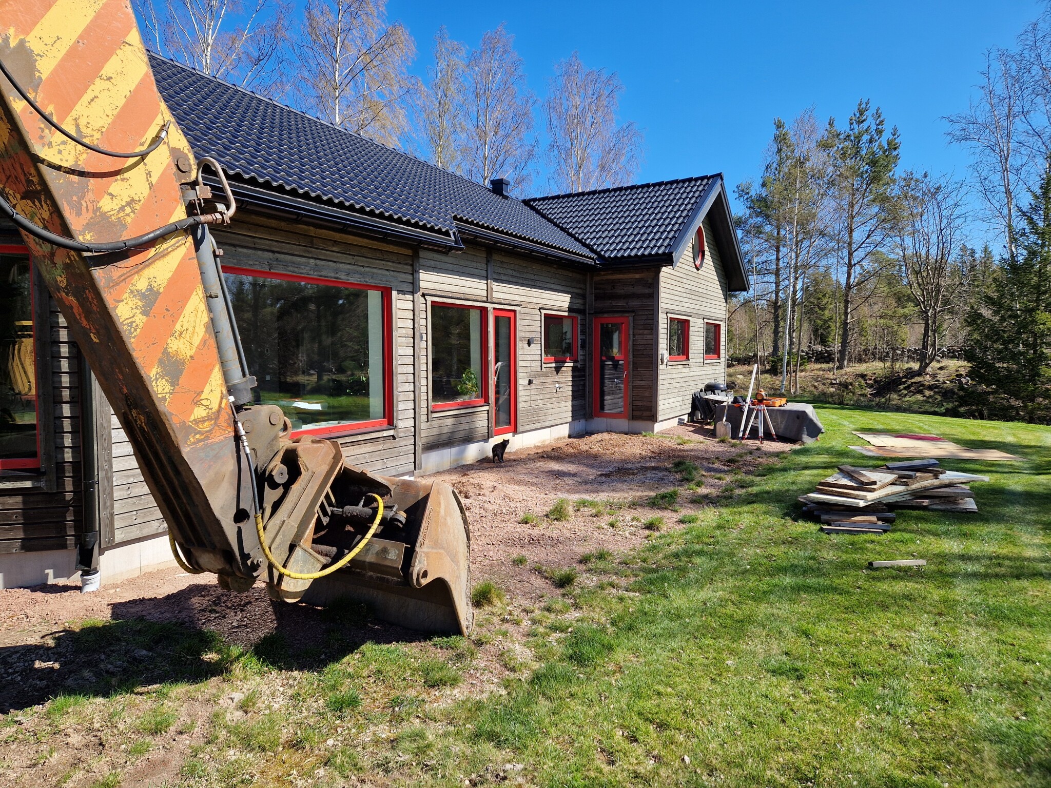

Egenbyggt enplanshus och rejält garage

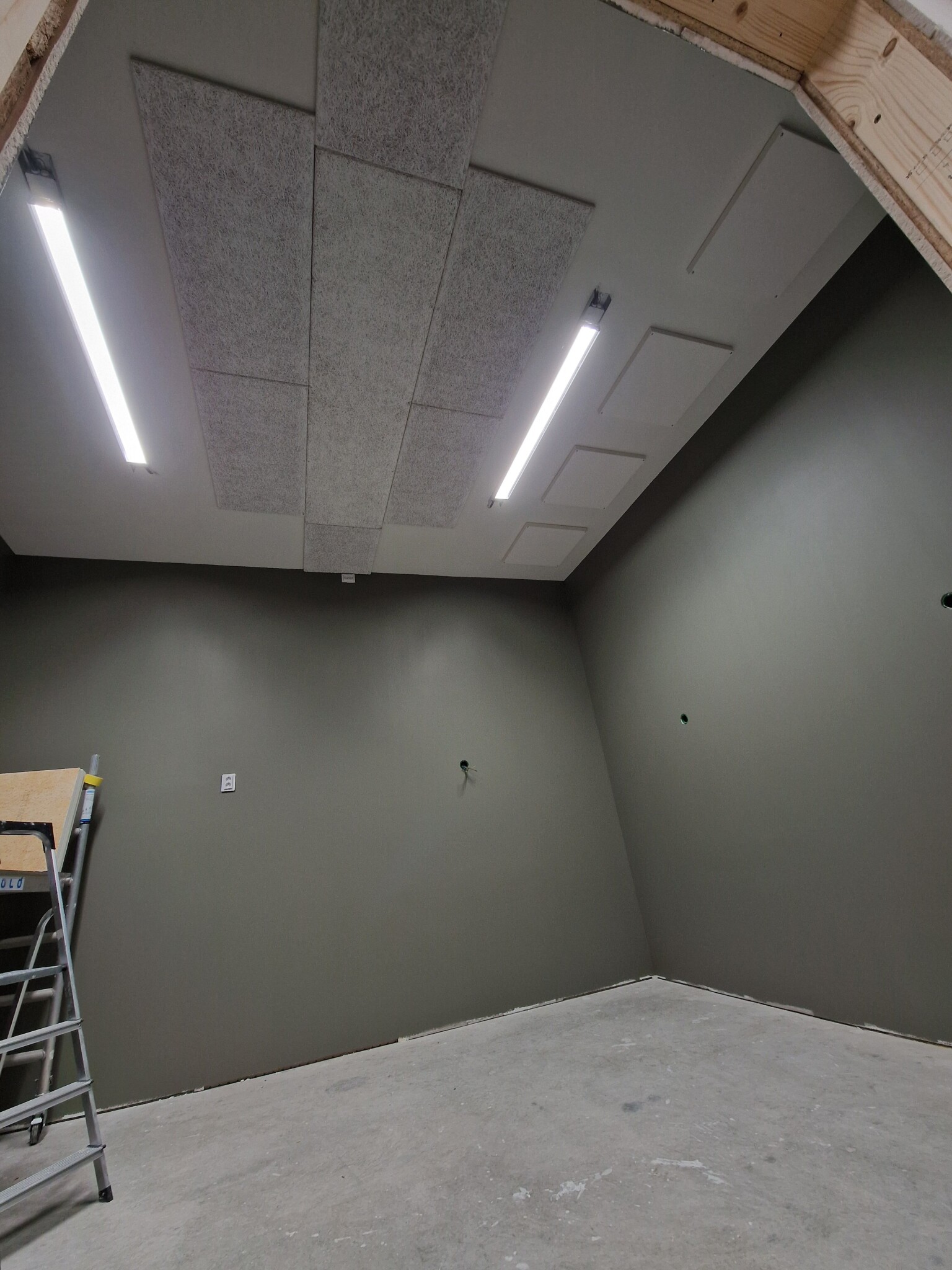

+ Tystnaden. Då jag har en nervskada på ena örat och hörapparat är jag känslig för ljud, så vi lade lite extra krut på att få bra akustik. Ventilationen är knäpptyst, rejäla innerdörrar med pluskarmar gör sitt, men framförallt: träullittaket! Det gör så otroligt mycket, och även när vi har fest med femton personer så upplever jag ljudet som väldigt behagligt. Också en fördel med att ha huset i ett plan är att om det är fest i vardagsrummet så märker man det knappt i sovrummen. Spisfläkten faller också in i denna kategori, både det faktum att fläkten är så tyst men också att jag satte motoriserat spjäll som gör att man aldrig någonsin hör något utifrån även om det blåser storm.
