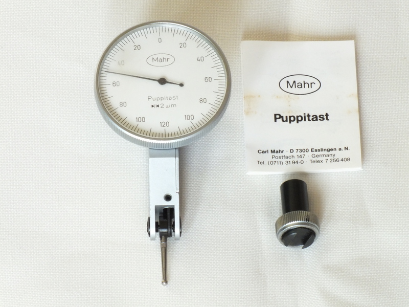

En Mahr 800 SM "puppitast". Iaf den mäter till 2 mikron, behöver den noggrannheten då jag ska plocka isär spindeln på fräsmaskinen för rengöring och kontroll, och sen då man ställer in glappet igen så ska det vara till de toleranserna det ska ställas in. Hundradelar av mm räcker visst inte till längre.
