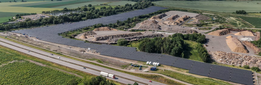

så här ser det ut när det blir "Giga" storlek på det man producerar... :)
richardtenggren
F fimpan skrev:
:rofl: Lite väl mycket där!
1,1 Gwh ska det vara.
Vilken jäkla kåk du måste ha :cool: Täcker väl nästan en hel kommun med en sån anläggning på taket :D :crysmile:
Haha! :rofl:
Kan jag inte få en Mw dååå? :crysmile:
