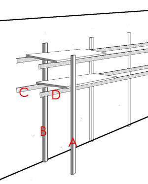

Diskussionen om de olika krafterna är intressant, men nu är jag lite tillbaka till ursprungsfrågan. Jag hittar inga bra färdiga hyllor att köpa som uppfyller mina önskemål utan överväger att låta en snickare bygga en stomme eller göra det själv.
Jag har gjort en skiss som beskriver konstruktionen som jag för tillfället överväger. Bilden blev lite skev men jag hoppas principen framgår. Jag har inte brytt mig om att rita in något stag mellan A och B men det har jag tänkt mig. Regel B samt C är relativt dolda så de kan jag "överdimensionera", men jag skulle vilja få förslag på material och dimensioner till A (vertikal) och D (horisontell) samt avstånd mellan A-stolparna. Det ska vara så starkt att hyllplanen blir svagaste länken. De vertikala stolparna kommer vara ca 3 meter höga och B kommer vara förankrad i väggen. Jag kommer att använda 60 cm djupa hyllplan, typ vitfolierade från Byggmax. Jag önskar ha ett så långt avstånd som möjligt mellan A-stolparna och att materialet för A och D är så estetiskt och tunt som möjligt. Förslag?

Hur menar du med "ingen stomme"? Hur skulle delarna se ut som jag beställer från Rolandsystem och hur sätter jag ihop dem?
Jag funderar på att använda en liksidig vinkelstång i rostfritt stål som "D", samt en trästolpe som "A". Eftersom all belastning är i träts längdriktning så tänkte jag först att typ 28x70 mm skulle räcka som dimensioner för stolpe "A" . Men det känns kanske lite klent, främst med tanke på infästning av "D" i "A"... det blir liksom inte så mycket att skruva i och jag vill helst ha en ren yta utåt, dvs ingen genomgående bult + mutter eller liknande. Hur fäster jag bäst järnet i träet? Även om det mest blir en skjuvnings-belastning så känns det klent med träskruv < 28 mm. Jag kommer även behöva skarva vinkelstången vid vissa A-stolpar
Kom gärna med lite input angående dimensioner på A-stolpen och vinkelstången, samt hur långt avstånd ni tror jag kan ha mellan A-stolparna. Finns det snygga och hållbara alternativ till det dyra rostfria materialet?

Jag byggde en gång en lagerhylla, 2m hög, med motsvarande konstruktion. Den finns inte kvar så jag kan inte kolla dimensionerna men jag vill minnas att jag gjorde A och B av typ 19x95. Denna var hur stabil som helst utan några kryss alls. Nu hade jag genomgående skruv men jag tror nog att kan du skruva in 20mm i A och B så bör det räcka. I mitt fall så var C och D en del av hyllplanet så din konstruktion bör bli stabilare då dessa sitter fast monterade över flera A och B. Jag tror jag hade 100 eller 120 cm mellan mina A.
Rostfritt verkar lite väl overkill tycker jag även om det kan se snyggt ut. Det är ganska hårt och svårare att borra och såga i än vanliga vinkeljärn. Med vanligt järn menar jag sådant obehandlat som finns att köpa på Bauhaus, Hornbach m.fl. (Jag har inte koll på vad de olika sorterna kallas, kanske svartjärn?) Dessa kan du ju sedan måla för att få det snyggt.
