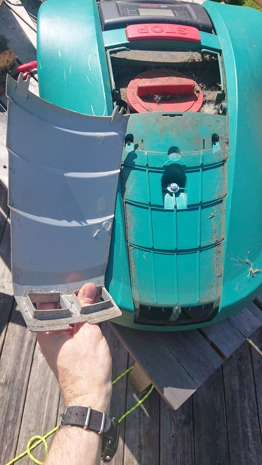

Tänkte försöka få igång Indegon igen. Det är en 2012, gick hyfsat förra året tills ena drivhjulet pajade. Bytte det i slutet på säsongen men då verkar batteriet ha gett upp. Hur kommer jag åt batteriet för byte? Antar att jag måste ta bort höljet, men jag vågar inte bryta på fel ställe..

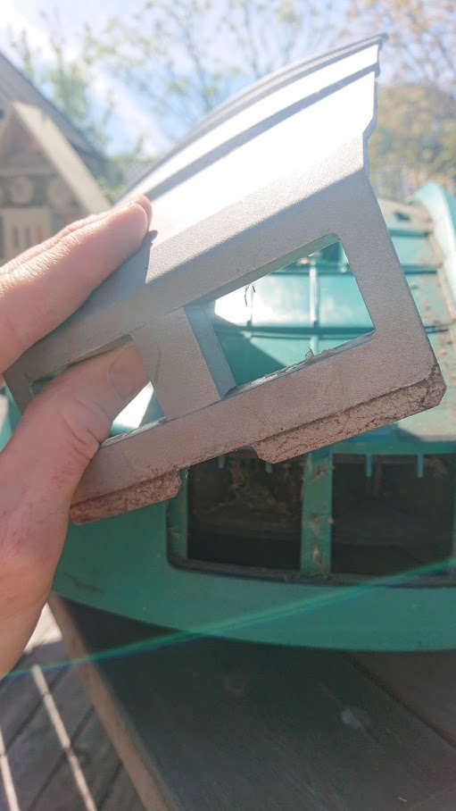

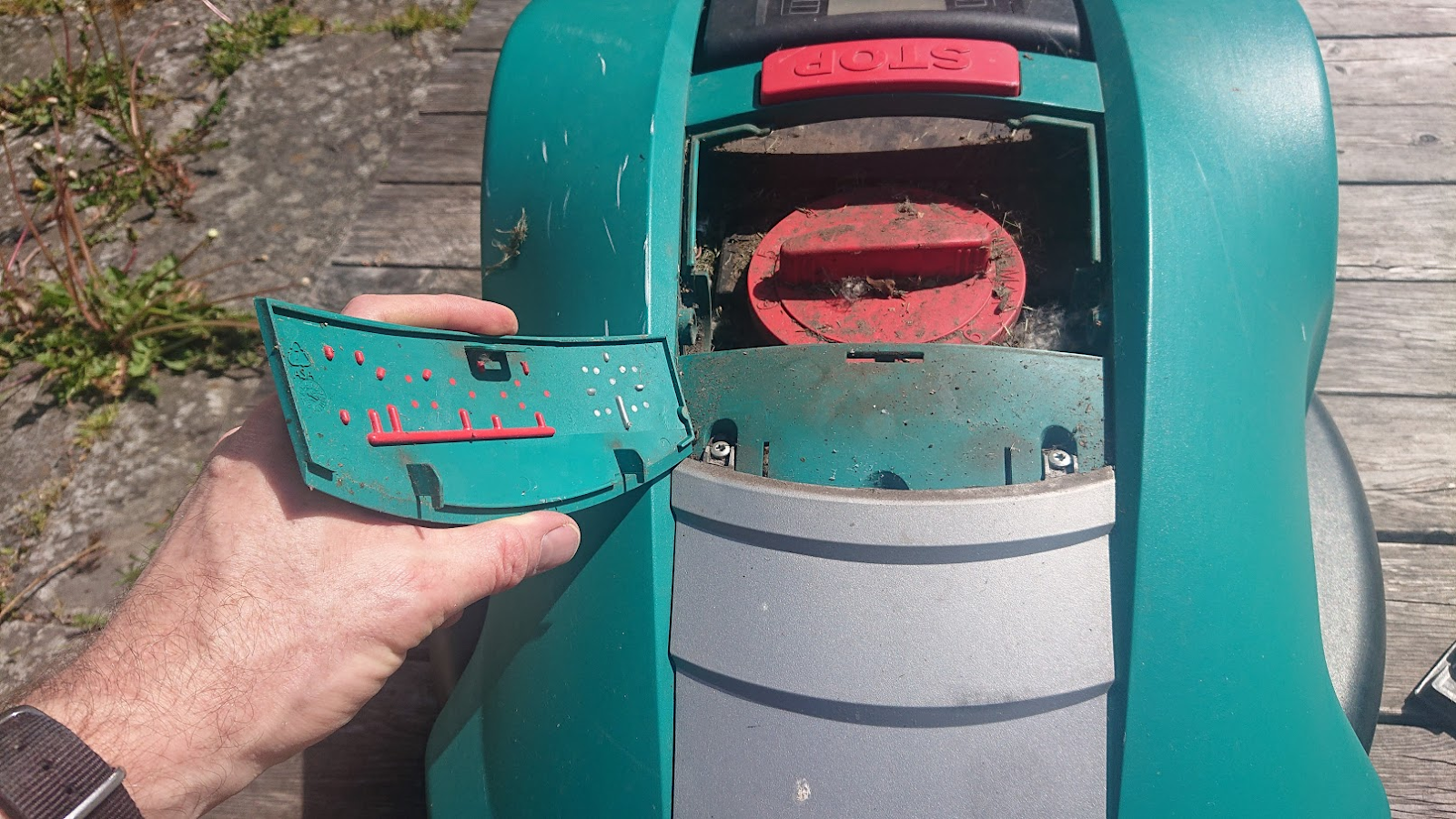

Min egen beskrivning :
- Lossa plastbiten med loggan på, finns två plastlås i överkant.
- Lossa sedan den silverfärgade topp kåpan, två skruvar (som ovan) och sedan ta ut den försiktigt, se nedan.
- Nere på sidan finns två plastlock som döljer sidoskruvarna, en på var sida. Ta av dem. Jag fick ta en vass skruvmejsel, det blev lite fula märken och den ena gick av lite på ett ställe, vet inte om man kan göra det annorlunda. Men det verkar funka nu när jag satte tillbaka dem igen sitter de på.
- Efter att skruvarna är loss, ta en skruvmejsel och se till att den lilla armen lossnar - tryck försiktigt in den svarta "armen" mot mitten av klipparen, du förstår om du vänder klipparen upp o ner.
- Vänd tillbaka roboten på magen och dra ut sladden. Tryck in “tappen” så att den inte går sönder, det gjorde min. Se bild på var tappen satt på kontakten:
- Demontera sedan muttern (M6, 10 mm hylsa) för "joysticken" .
- Lyft av den gröna kåpan that's it .
