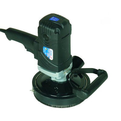

Men hur får man upp dammet med en betongslip?
Kan man på något vis koppla på en byggdammsugare på den så den suger underifrån.
Och hur ser en betongslip ut?
De hade några golvslipmaskiner att hyra ut på Bauhaus men vet inte om det är en betongslip.
Har den en sten under som slipplatta eller slippapper man byter ut?
T
Ja, betongslipen kopplar man naturligtvis till en byggdammsugare och har du en bra sådan så kommer det inte att damma alls.
Jo, Bauhaus hyr ut betongslipar. Sök på slipskål så ser du hur det ser ut.
9056b6f51038e23b270d09a9ed0052bc96.jpg är det här en betongslip som funkar. mindre variant och man måste ändå stå på knä

M musikhelle skrev:
[bild] den här alltså
Exakt!
Ok. Men vad slipar den med under. En keramisk skiva eller? Den har ju samma storlek på slipskivan 125 mm som vår excenterslipmaskin fast den har slippapper,
Den har en metall slipskiva med diamantklinga/kant...
Tryck inte på den utan låt den gå "lätt" så får du bort limmet.

Pratade nu med Bauhaus som har en betongslip att hyra ut men även en golvslipmaskin.
De sa att betongslipen har så grovt papper att den kommer göra djupa spår i spånskivan och att det är bättre att använda en golvslipmaskin.??
