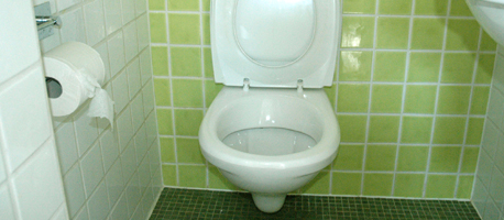

Tio procent av de svenska hushållen har enskilt avlopp.
Tio procent av de svenska hushållen har enskilt avlopp. Foto: Marlén Eskilsson
