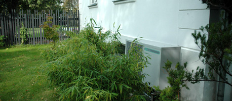

- Placeringen av värmepumpsaggregatet är viktigt, både ur estetisk synvinkel och med hänsyn till buller från utedelen. Tänk på att även grannarna kan uppleva aggregatet som störande.
