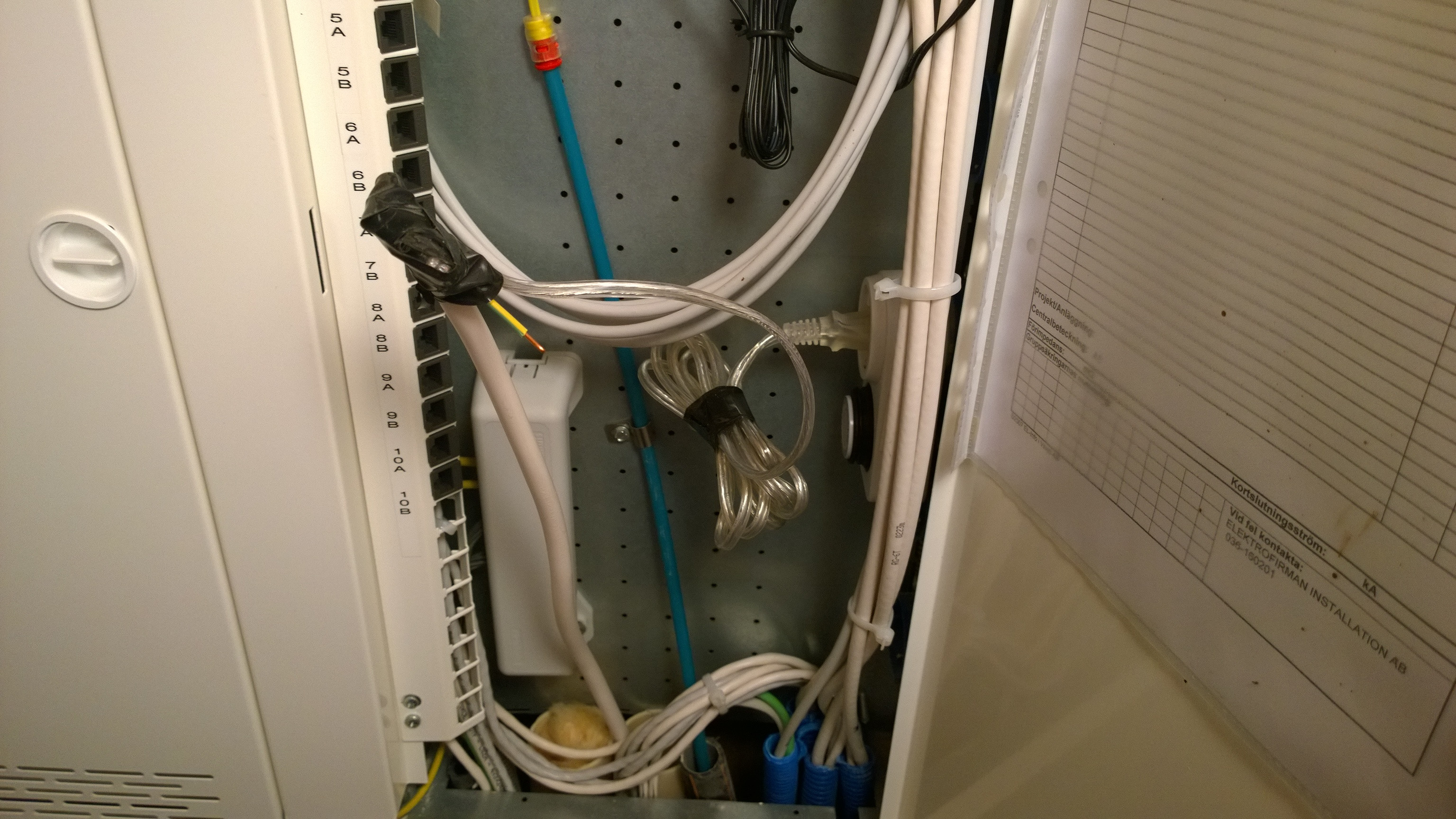

Här hade man visst jordat brytaren....
Eller så valde man blå och gul/grön som tändtrådar. Finurligt men då vill jag inte visa kopplingsdosan, där den andra brytaren kommer in, som var kopplad med 5G1,5-kabel och då även inkommande trådar.
Så undrar man varför JFB löser när man tänder i förrådet (detta har inte hänt men...)

Den kopplingen kan faktiskt vara helt laglig.Brallan84 skrev:Här hade man visst jordat brytaren....
Eller så valde man blå och gul/grön som tändtrådar. Finurligt men då vill jag inte visa kopplingsdosan, där den andra brytaren kommer in, som var kopplad med 5G1,5-kabel och då även inkommande trådar.[bild]
Svart - Fas
Blå - Tändtråd
Gröngul - Blindplint
Är den kopplad så så är den helt laglig då det är en utvändig installation. Har man använt gröngul till tändtråd/mellantråd så är den dock olaglig. vart att tänka på att FK (invändig installation i rör och slang) så får blå inte nyttjas som tändtråd.

Här kan vi dock snacka att man är ute på hal is.
Kabeln gick till ett par pållare ute i trädgården. Varför man gjort på detta sättet och dessutom inte skyddsjordat är frågan.
Hade man 1m längre kabel så hade man kunnat dra in kabel till elskåpet som sitter precis intill. Där sitter det ett tidur/astrour. Hade gått att koppla det där eller lägga över en kontaktor om man nu vill ha det på olika grupper isf.
-=fullmoon=- skrev:Den kopplingen kan faktiskt vara helt laglig.
Svart - Fas
Blå - Tändtråd
Gul/grön är i detta fall tändtråd och det är en EK-kabel. Det är en trappbrytare i ett förråd med dubbla ingångar.
