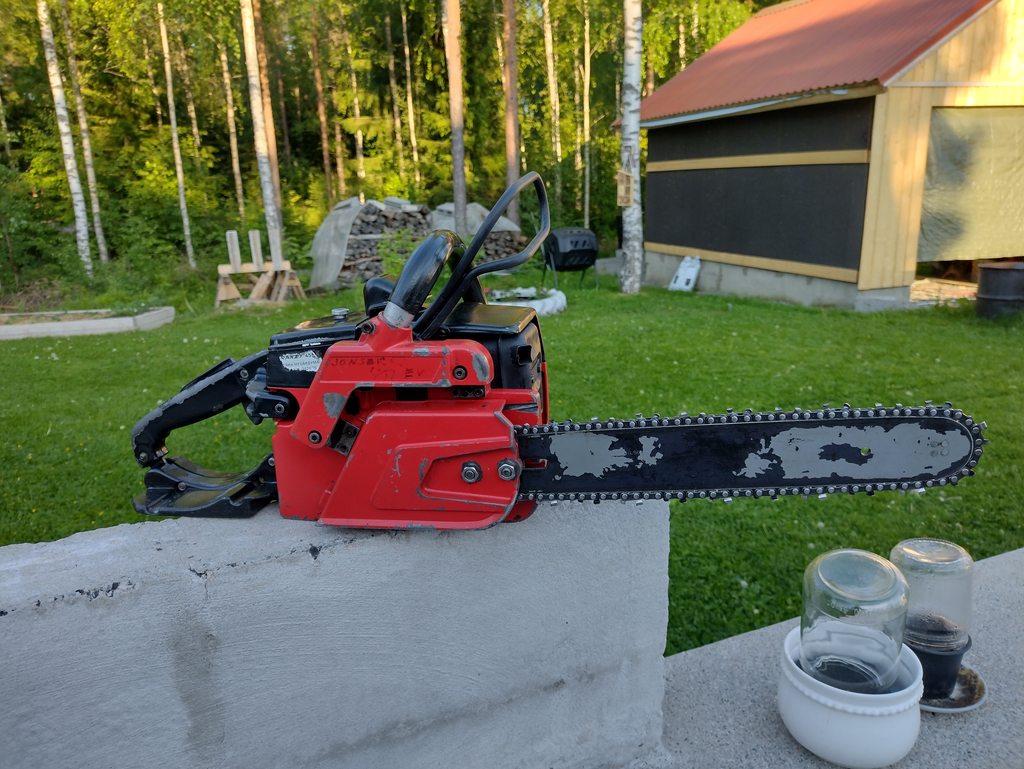

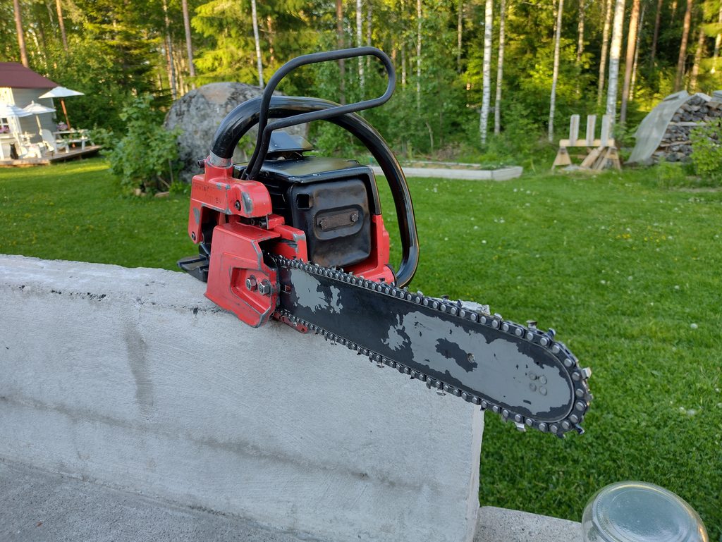

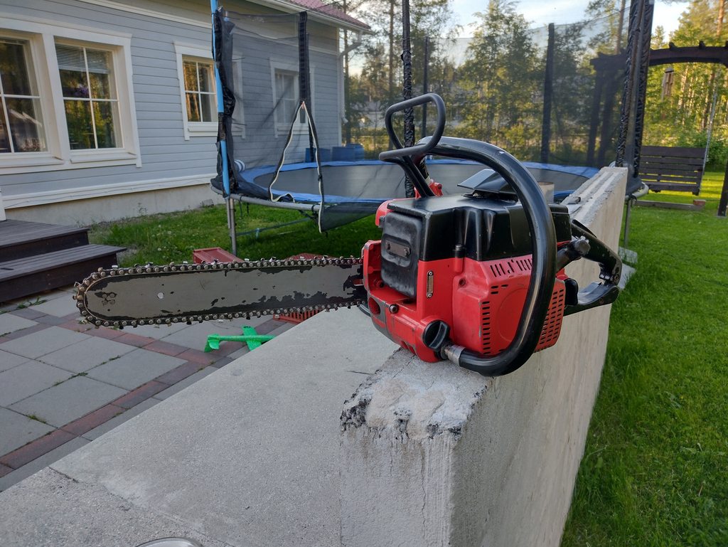

Nu är den ihop igen och testad, och den funkar faktiskt! Tankat med Stihl motomix 2T.
Några barnsjukdomar ännu verkar det som den har. Den stannar direkt jag drar på gasen, jag tror det är tankluftningen som spökar för efter jag haft igång den en liten stund och den stannade, så ville den inte starta igen. Tyckte mig höra något mysko ljud, jag tror det var tanken som sög in lite luft. Jag undrar om jag satte den där avluftningsventilen fel väg, jag tog inte bild hur den satte så jag fick gissa mig fram på den punkten, blåste i den och satte den så jag tyckte luft borde komma in enklast denna väg.
Jag provade starta igen utan lycka så jag öppnade korken för att lufta tanken, hörde inget vacuum dock men det kan ändå varit ett då den var igång. Efteråt gick det mkt enklare att starta igen, sen körde den på tomgång, lite väl snabbt kanske. Ska nog ställas in mera efter jag kollat mera på detta med avluftningen... Får räcka för ikväll, blir uppäten av krankar* där ute.

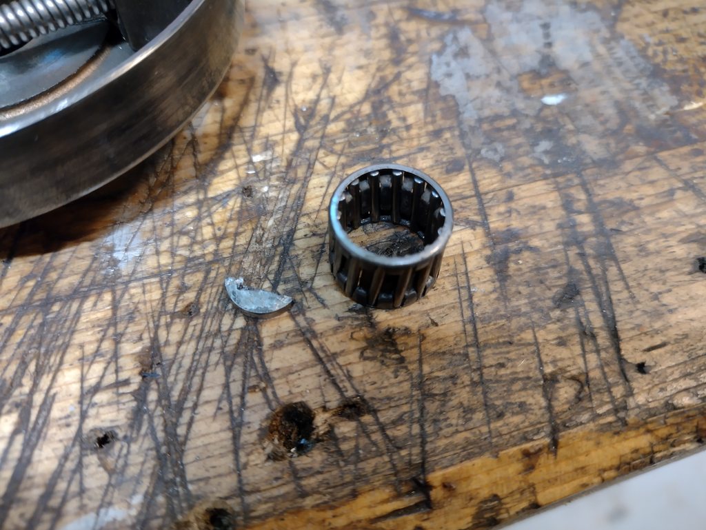

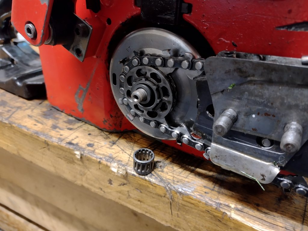

Mindre glädjande nyheter. Den vänstergängade skruven skruvade ur sig på kopplingens sida då jag testade sågen. Jag trodde inte det kunde hända då den var vänstergängad... Jag upptäckte det då kedjan inte ville hållas spänd. Verkar som det gick hårt åt nålkransen, den blev vriden. Woodruffkilen gick också av.
En automatkörnare var verktyget att få ut den med. Sen fick jag ett bättre grepp med draghammaren och kunde dra ut den. Jääkligt surt... Nu måste jag ha ny lagerkrans, ny kil och ny vänstermutter.
Lagerkransen är tum 1/2 x 5/8 x 1/2 eller 12,7 x 15,785 x 12,7 mm, finns som reservdel till modernare husqvarna ännu så den köpte jag online. Lyckades halv rehabilitera den nuvarande genom att spänna upp ändorna i två ER-25 hylsor och vrida dom, så nu funkar den väl någorlunda, men bäst å köpa nytt... Woodruff kilarna verkar svårare att hitta, 2x5x12mm tror jag den ska vara. Sen en vänstergängad M8 mutter tror jag det är med 1,25 mm stigning.
Ganska bitter just nu, inget som inte går å fixa men flera dar å vänta på delar. Hur vet man det inte händer igen, tyckte jag tog i hårt. Loctite blir det nog...
