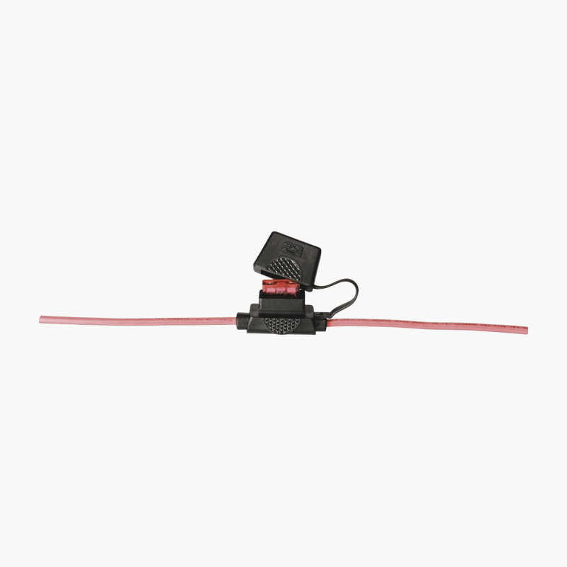

Ok, nu verkar det fungera.
Mitt tips till andra som likt mig själv är ett kvalificerat dumhuve är att om ni monterar en säkringshållare på det specialbyggda kablaget med svart krympslang etc för att inte synas osv:
....glöm isåfall inte att stoppa i en säkring i denna hållare. Allting verkar bli mycket bättre av att man har spänning fram till GPS trackern.

Läste i humortråden innan, men det här var roligare. Skoj att du delade med dig, en del hade nog bara låtit tråden dö istället för att krypa till korset
Nåja, det händer inte oftare än att det går att bjuda på eländet tycker jag. Blev det såhär varje gång man gjorde något kanske det inte var lika kul att ta på sig dumstruten.
