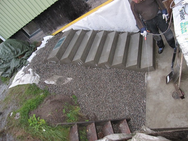

Nu har vi vilat oss lite. Det var som sagt tröttsamt. Och lite frossa fick vi på slutet.
Men som sagt, vi hade 16 trappsteg och bara en uppsättning verktyg. Det var som sagt fel. Vi borde ha haft två av verktygen. Fem steg borde var lugnt. Vi var två personer. Det är ganska lagom. Ibland är det bra att hjälpas åt, som t.ex när man drar av med brädan och för det mesta är det lämpligt att en jobbar med betongen och en som hjälper till att lyfta, flytta, hämta m.m.
Själva tömningnen tog inte så lång tid. Vi hade beställt 45 minuter lossningstid och jag tror att det kanske blev så också. Just då tittade jag aldrig på klockan, men det känns rimligt. Han fyllde och vi vibrerade under tiden med en vibrostav som vi hade hyrt. Men det var ändå lite spännade. Jag hade räknat ut volymen på trapporna till totalt 1,45 m3 och beställde 1,6 m3 betong. Det tog slut medan det inte var riktigt fyllt i den andra trappan. Men det löste sig när vi skrapade av den första och flyttade över betongen i hinkar. Ett gäng hinkar är bra att ha.
Vi skrapade sedan av med en bräda och slätade med en slätare av plast. Den fick jag såga bort lite på handtaget på för att komma åt längst in på stegen. Och så hade vi vanlig murarslev och en sån där som heter något med svärd tror jag. Som en jättelång, lite spetsig murarslev. Det var dessa moment som tog lång tid och på slutet blev lite stressiga. På slutet var betongen ganska hård. Men fem steg är ju betydligt färre än 16.
Vi hade också byggt en skiva som man kunde lägga på stegen för att stå eller sitta på medan man jobbade, den var bra. Med den kunde man jobba sig uppifrån och ner utan att behöva stå i betongen.
Och så en vattenslang så klart är bra att ha tillgänglig. Och så blir det ju mörkt vid 19:30 nu. Så lampor att ta fram är ju bra att ha i beredskap om det behövs.
Desutom tryckte vi i ett par formar som vi hade gjort på de översta stegen för att få in skrapgaller. Det tog också lite tid, men gick ändå ganska bra.
För betongen som man skrapar av och som sedan blir över är det också bra att ha några bitar armering som man kan stoppa in som handtag i de klumpar som blir. Då är det enklare att lyfta dem för att slänga bort sedan. Det är också bra att göra många små klumpar om man inte är jättestark. De blir fort väldigt tunga.

Igår tog vi bort formarna och vi är nöjda med resultatet.
Några små missar med att plana ut stegen ordentligt och några små hål efter luft i de lodräta delarna av stegen, men inget katastrofalt. Hålen kan vi med all sannolikhet spackla till med spackel eller lite finbetong och om vi är riktigt noga får vi väl hyra en slip och slipa lite på stegen.
Här är en bild på det färdiga resultatet. Fler bilder finns på pinebar.

Sådär, då var äntligen trappan gjuten. Jag var rejält sliten efter 8 timmars arbete, men förhoppningen är att det ändå blir hyfsat bra. Vi ska ju belägga vår trappa med epoxy, och innan dess ska stegen slipas av med en betongslip. Med andra ord finns där ytrymme för lite korrigeringar.
Själva lossningen från bilen tog nog nästan en timme - betongen var riktigt riktigt trögflytande och eftersom det inte gick att luta rännan tillräckligt mycket så rann det dåligt... Jag själv skötte vibben och sen hade jag hjälp av min far och farbror.
Vangstyckena behövde verkligen INTE några lock! Gick superbra att vibba betongen till rätt plats och sen stryka sig uppåt med en murslev - konstigt nog det smidigaste momentet!?
Värre tyckte jag att det var med trappstegen, att jämna av och försöka få rätt nivå och hela tiden fightas med de förbenade stenarna som blandats i betongen. Detta tog mycket tid!
Så här i efterhand skulle jag beställt bilen till kanske klockan 10, istället för 14. Nu hann klockan springa iväg så att det blev mörkt och lite för kallt innan det gick att träriva stegen. Var tvungen att rigga med en pressenning och kupévärmare - detta gav faktiskt riktigt bra värme!?
I morse innan jag stack till jobbet (klockan 05:15 närmare bestämt, gäääsp) vattnade jag lite, och så på med pressen och värmen igen.
I eftermiddag ska jag riva formen på sidorna, underredet får stå kvar ett slag. Enligt Färdig Betong har man 70% hållfasthet i beongen efter 1 vecka, och 100% efter 4 veckor. Har haft lite kontakt med en byggnadslärare under resan och jag ska kolla med honom om när jag bör riva under trappen.
