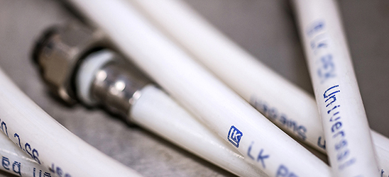

Väcker liv i tråden en gång till.
Har fått samma lösning som bilden visar till handdukstork, handfat (finns ingen kommod och ingen plats till kommod) och toa. Syns jättetydligt utstickande vita plaströr med bokstäver, vi är fruktansvärt besvikna. Vi har fått renoverat med en fin mörkgrön plastmatta på vägg och svart på golvet och köpt massa detaljer i metall så som duschsil och klamring, vattenlås mm.
Vi bad rörmokarn först om täckbrickor i metall men han sa att förkromat plast såg likadant ut men kostade mindre. Nu säger han att det inte går att byta till metall (sådana som ser ut som ett litet blandarfäste med det vita plaströret helt dolt) utan man måste ha delbara täckbrickor.
Vi vill försöka rädda situationen men jag hittar inget som liknar de vita rörskydden som @Krilleman visar fast i krom. Är det någon som vet var man kan få tag på det eller föreslå någon annan lösning för att dölja plaströren?
Och sedan, hur f-n tänker rörmokaren här? Tror någon på riktigt att man vill att det skall se ut så när man har bett om någonting som kallas dold rördragning? Gör de så hemma hos sig själva också?

Har du koll på vilken tillverkare det är på dina PEX-rör?!
Jag tror inte jag har sett ett sådant slitsat skyddsrör i kromat utförande som du efterfrågar.
Vita varianten har ju både LK, Uponor och Thermotech.
Det låter ju inte överdrivet roligt att ha texten synlig, har rörisen släppt ut den synliga delen av PEXen långt?!
Lägg upp lite bilder på dina installationer så vi ser hur det ser ut!
Hej igen.
Här kommer bilder på eländet. Det är LK 16mm pex på tappvattnet och alupex på handdukstorken, är inte helt säker på dimensionen och hittar inte mitt skjutmått just nu. Bakom är det LK väggbockfixturer fixerade med plåt.

Ja det där var inte vackert, men med det slitsade röret och en vackrare täckbricka (se min bild ovan) får du ju en fin och utseendemässigt proffsig lösning för en dryg hundring. Du kan ju alltid spraymåla plaströret med grå färg eller motsvarande.F Fixerskan skrev:

Fast nu finns det klara och tydliga monteringsanvisningar från LK på sidan 7:
https://www.lksystems.se/globalasse...e.29.c.31-monteringsanvisning--lk-pex_pal.pdf
Och vad jag kan se så är det just LK i fråga som @Fixerskan har.
Så enklast är ju att kontakta bolaget som har gjort installationen och hänvisa till att dom ska följa monteringsanvisningen.
Dom har ju dessutom dragit ut slangen onödigt långt ut från vägg, men det är ju bra när brickorna ska dit!
Så du menar att de har gjort det fel, inte bara fult?Krilleman skrev:
Det finns kanske ett annat bekymmer. När jag tittar på hur rörmokarna har gjort bakom gipsskivan ser det inte ut att finnas mycket att skruva i där. Det verkar som att det är väldigt kort avstånd mellan plåten och bockfixturen så om man får för sig att borra där så riskerar man att borra i röret, se bild. Detta gjordes av en annan rörmokarfirma.
