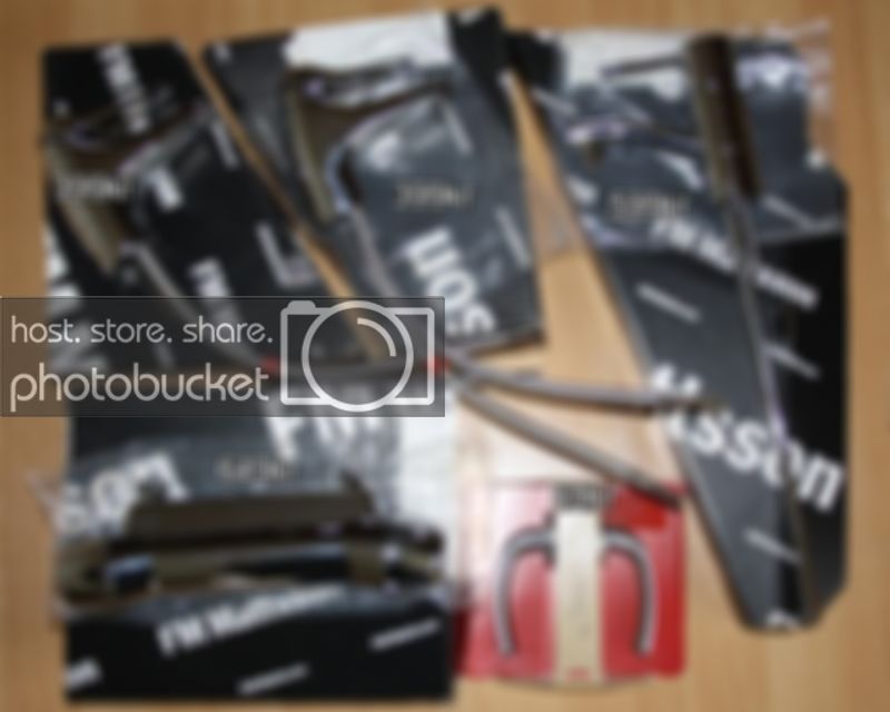

Igår var jag på "Outlet" butik i Stora Bernstorp Malmö och köpte några kranar för huset väldigt billigt.
De har några FMMatsson kranar för så lite som 299kr.
Jag köpte också 9 Habo dörrhandtag för innerdörrar för 69kr st. Liknar i Jula kostnads 299kr.
Det är en "Aladdin's cave" för den som bygger eller renoverar.
Men du är inte garanterad att hitta vad du vill.
Jag åkte till köpa några Ardex el golvvärme paket vilket jag fick höra att de hade för 399kr men de var slut.
