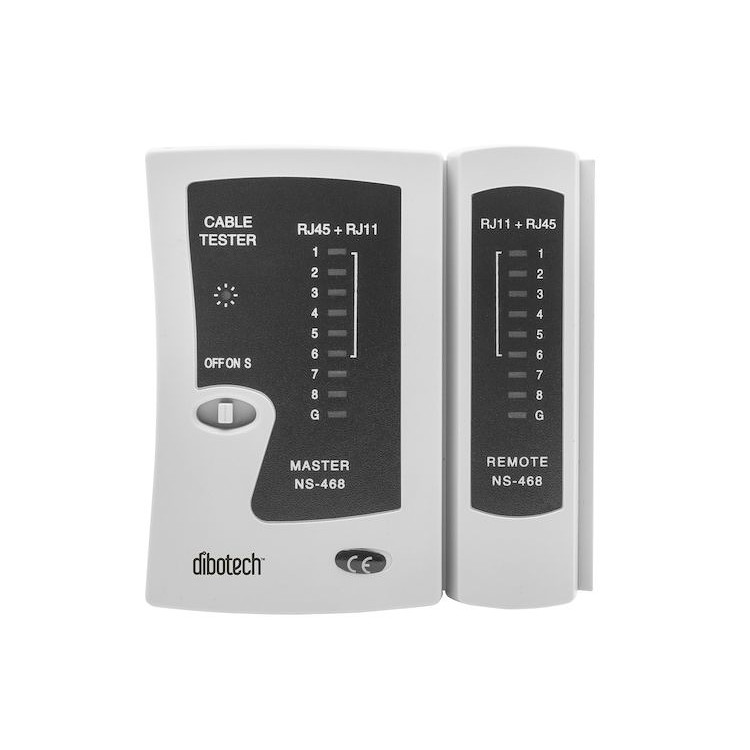

bakterie skrev:
Om du inte redan har det är det dags att införskaffa kabeltestare:
[länk]
Denna räddade mig från att behöva upptäcka missar i kontakteringen den hårda vägen, ett par, tre, gånger.
Det är mycket mindre surt att upptäcka missar i samband med att man drar, än att upptäcka det när man tror att allt är klart och man vill använda uttaget.
Men hur använder man den för att kolla den fasta installationen...? Jag var på Kjell och pratade med dom men han sade att den används för att kolla om man gör eget patchkablage. Hur kontrollerar jag kontakteringen i den fasta installationen?

Man kan använda den till att göra eget patchkablage också, men nuförtiden finns det nog inga som bemödar sig med sådant. Du behöver utöver kabeltestaren även två stycken patchkablar (helt vanliga nätverkskablar). Koppla ihop ena delen av kabeltestaren med det rumsuttag du vill prova m.h.a. en nätverkskabel, och koppla ihop andra delen med uttaget i patchpanelen m.h.a. en annan nätverkskabel. Sedan är det bara att titta på de blinkande lamporna. Blinkar de i fin sekvens är allt bra. Är det någon som inte blinkar alls är det något brott, och blinkar de i oordning har du blandat ihop trådarna.

Misstänkte att det var lösningen på problemet :) då ska jag se om jag kan använda den billiga eller måste skaffa den dyra med mobila möjligheter.... Ska se hur långa kablar jag har hemma helt enkelt som är cat6.

Du behöver inga långa kablar. Det räcker med att titta på endera delen av kabeltestaren för att se om kabeln är ok. När jag gjorde det hade jag kablar som bara var en meter eller så.

Det framgår dåligt på bilden men den där testaren består av två olika apparater.
1
Den vänstra halvan är en sändare med ett 9 volt batteri inuti, och den högra halvan är en mottagare. Vill du testa en patchkabel så sätter du sändaren i ena ändan av kabeln och mottagaren i den andra ändan.
Och om du vill testa den fasta installationen så kopplar du sändaren med hjälp av en patchkabel till uttaget i patchpanelen och mottagaren med hjälp av en annan patchkabel till uttaget i rummet.
