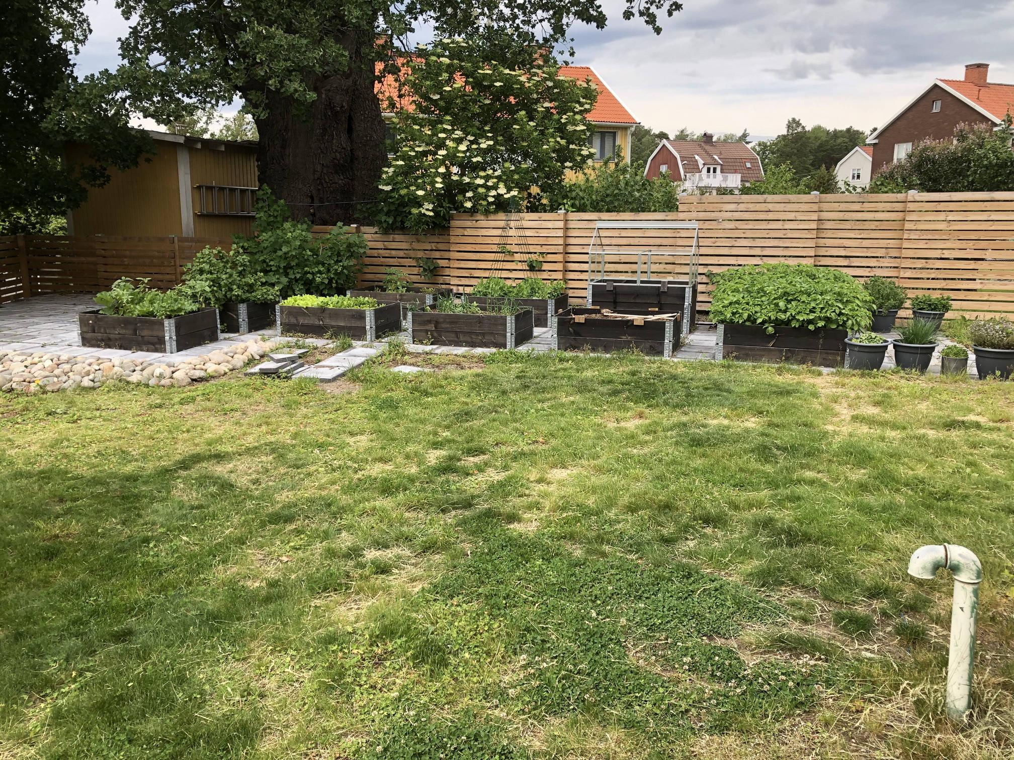

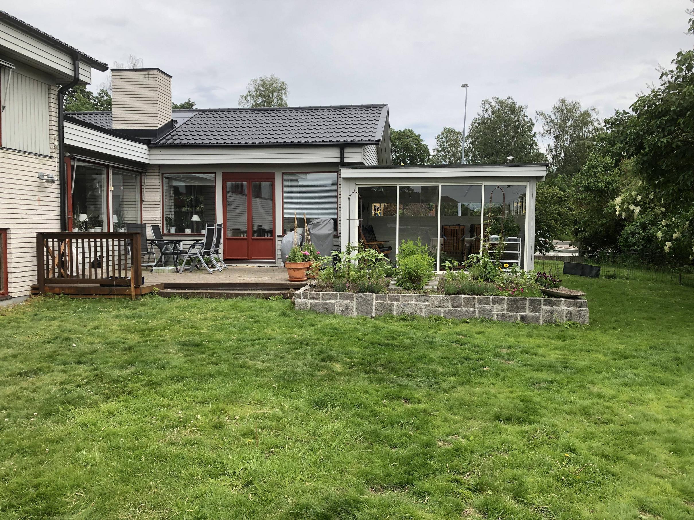

Jag har givit upp detta med automatisk bevattning då jag än så länge inte fått några svar på mina offertförfrågningar så nu hoppas jag att någon här kan hjälpa mig helt och hållet.
Jag kommer köra en mycket enklare variant där jag ska bevattna två planteringar per automatik. De kommer behöva vattnas olika mycket så behöver sitta på två olika system. Skulle gärna vilja ha det fuktstyrt så jag inte vattnar extra om det ändå har regnat ute hela dagen. Måste inte styras via app men går det till en mindre prisökning så är det intressant. Skulle också vara bra om allt drivs av batteri så slipper jag dra ut el där det sitter.
Min tomt går att se här.
https://my-garden.gardena.com/shared-links/receive/0430dcd830991d48d8349440edbf57f9
Uttaget kommer bli ett vanligt vattenutkast som redan sitter och ger runt 10 liter/min. Det är placerat där den blå rutan på ritningen finns. Så tanken är helt enkelt en splitter och två slangar ut, en till varje område. De kommer inte köras samtidigt och måste jag dela upp de två andra så kan jag göra det också men behöver då en splitter med tre utgångar.
Så det är alltså de två gråa områdena med bruna fyrkanter som ska bevattnas. Bilder nedan på de två områdena.
Min plan är att helt enkelt köra med en respektive två munstycken av modell Pop-up Rektangulärspridare OS 140
och rikta dessa mot planteringarna. Det ena området är som ni ser lite upphöjt men heller inte så stort så det räknar jag med att täcka med ett munstycke och de andra med två munstycken placerade längs långsidan. De två små växthusen kommer jag vattna manuellt om ingen har en bra lösning för att köra vatten trådlöst då jag inte har några planer på att börja lyfta på plattor och installera slang under dessa.
Har jag tänkt rätt?
Någon som kan plocka ihop ett paket med vad jag behöver och då gärna Gardena så det är smidigt att handla i butiken.
