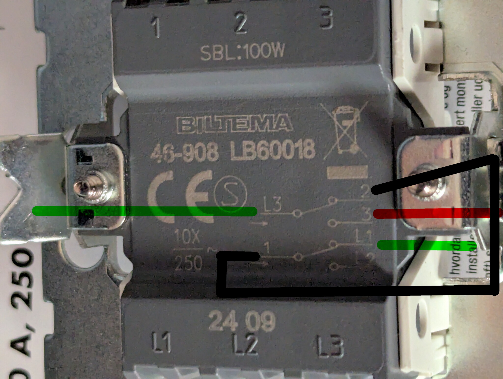

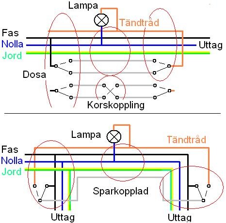

Vill byta ut denna gamla strömbrytare, då den blivit sliten och ful med åren.
Kommit fram till att det är en dubbel trapp brytare
Dess funktioner är
1. Lampa trapp kopplad det trapp funktion
2 Lampa rum tänder bara lampan i detta rum finns ingen annan brytare
Dom nya brytarna har ju inte samma symboler.
Vilka symboler ersätter vad
Varför är den svarta byglad till annan plint
Undanber mig nedlåtande kommentarer från Experter

Har inte skaffat någon brytare ännu, hade köpt fel vid tidigare tillfälle och fått hem en kors kopplare enkelnisse123 skrev:
Vill först få bekräftat att det är en dubbel trapp jag skall köpa
Finns kronbrytare också med det ska vara fel sort om jag förstått det hela rätt
Inköp kommer göras 25-03-18, hinner inte innan !
Jobbar natt 25-03-17 och behöver ställa om dygnet innan

Kolla siffrorna för funktion bl.a. GK100 har nämnt det tidigare:
