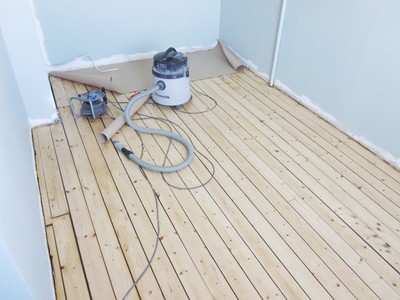

Hittat gammalt furugolv under spikad masonit. Några frågor.
Det här brädorna har nog aldrig varit menade att vara synliga. Ett typiskt "undergolv" som man lade under korkmatta. Kan förstås bli snyggt ändå att ha framme. Golvdraget får du på köpet.bono82 skrev:Passar på att fråga i denna tråd då jag också grävt fram ett gammalt furugolv under masonit under min totalrenovering av lägenheten.
lägenheten är byggd 1948, och det ligger ekparkett i hall +vrum som ska slipas. Köket hade plastmatta så där ska det in Pergo Mörk ek laminat.
ska man satsa på att slipa ner detta (det är lite vågigt på vissa ställen) eller det är inte värt besväret? min tanke var att hyra maskin, prova i sovrummet först och sen ge sig på resten som är mer "värdefullt".
Har dragit upp säkert 200 spik eller något sånt under dagen, så hål finns. Men min tanke var att försöka mörka det en del, för sovrummet angränsar till köket, så matchar det lite bättre var min tanke
Vi misstänker dock att det varit framme en gång i tiden, eftersom det ser målat ut. Köket har liknande undergolv, men det ser ut som "råare" virke..Sommartorparn skrev:

Hoppar in i den här tråden lite.
Har idag ett hus från -65 där jag upptäckt ett trägolv under linoliummatta som är limmat på masonitskivor.
Trägolvet är helt obehandlat, ljus och fin. Så ska jag då tolka det som att det aldrig har använts som golv? Men det borde väl inte hindra mig från att kunna använda det idag som golv?
Måste man ändå slipa det innan man slänger på olja/vitluta+vitsåpa eller dyligt?

Golvet ser ut att vara råspont, vet inte träslaget. Men jag mätte bredden till ca 9cm och tjockleken verkar vara ca 22cm. Ser mer ut såhär:
Men ovansidan är fin och slät. Men kan jag slita bort mattan och spånskivan och behandla träet och ha det som golv? Eller är det inte att rekomendera?

Du har helt rätt när du säger att det aldrig använts som "slutgolv", men att det inte ska hindra dig från att använda det som ett sådant. Om du ska slipa det eller inte innan behandling är däremot svårt att säga utan att ha sett det.Forward skrev:Hoppar in i den här tråden lite.
Risken med ett undergolv är att det finns skador och att det är väldigt breda glipor eftersom det just aldrig varit menat att synas men det finns också motsatsen... I vårt hus från början av 1900-talet hittade vi ett väldigt fint undergolv i ett av rummen på ovanvåningen. Det har definitivt aldrig varit synligt men är tätt lagt och fint hyvlat så vi kunde bara skura det och sen börja använda direkt. Behövdes ingen slipning alls.
Du får helt enkelt avgöra själv hur du tycker det ser ut när du har tagit bort det som ligger ovanpå.
Om du gillar golvet och det ser bra ut för övrigt kan jag inte se något hinder. Men du ska vara medveten om att råsponten tas från ytterveden av trät och är då mycket porigare mjukare än rena golvtiljor som tas från innerveden, (kärnan) som är hårdare.Forward skrev:
