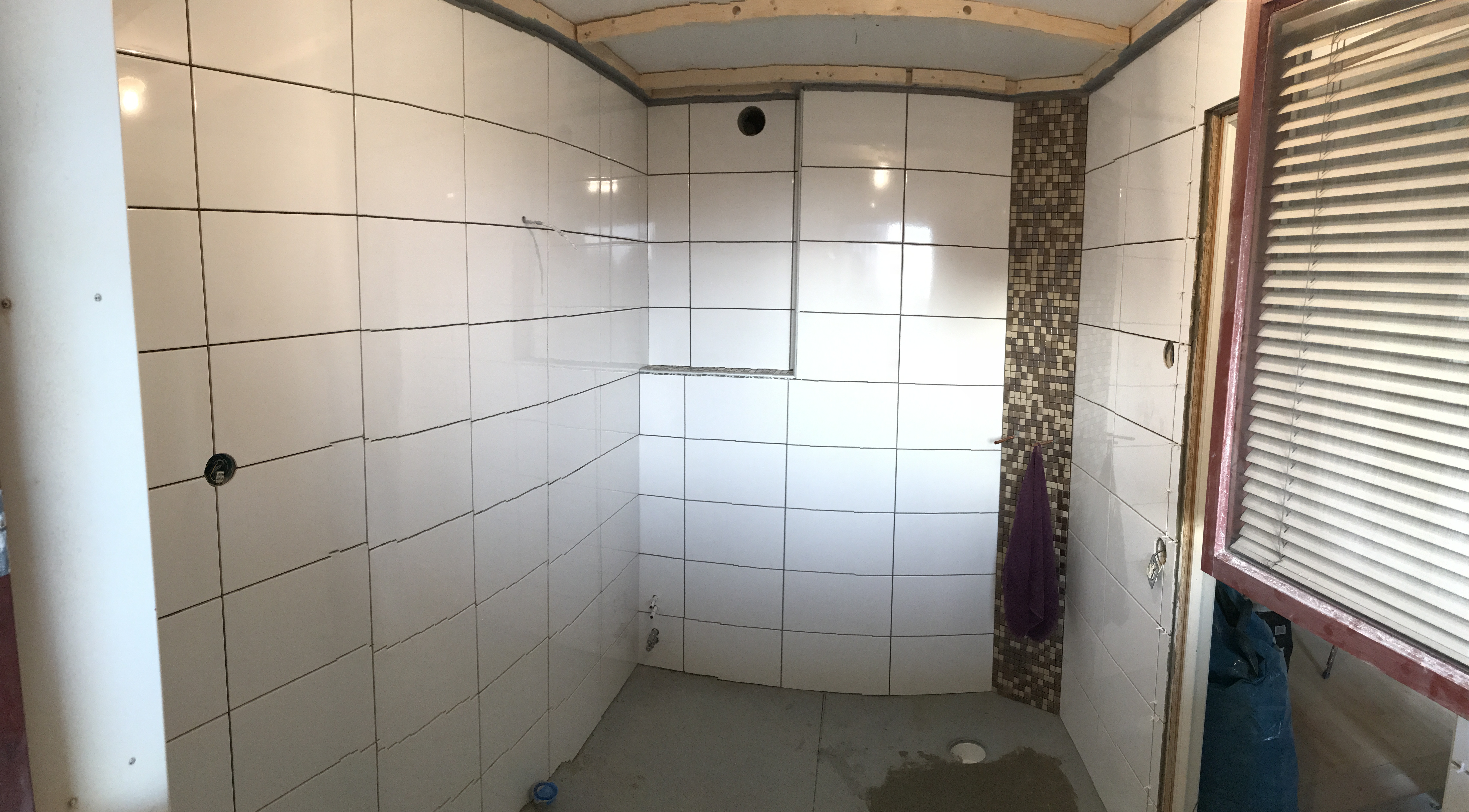

Snyggt!
Men är inte praxis att man lägger golvet först och och ställer väggkaklet på klinkern?
Eller i praktiken, att man kaklar allt utom första varvet på väggen, lägger golvet sedan första varvet på kaklet?
Om/vad det har för praktisk betydelse är jag inte säker på.
Då det närmast brunnen är den lägsta punkten kan man där ha en hel platta alla anda behöver skäras i underkant.KjellTimell skrev:
Man skall även mäta och kolla att översta plattan mot taket ser bra ut, det är inte snyggt med en smal platta där.
Men här verkar det gå jämt ut mot taket när glespanel och våtrumsgips är monterat.
Här har man skurit och satt första raden med laser.
KjellTimell skrev:
Fick höra precisa motsatsen av min plsttsättarkontakt, dvs att man börjar fördelaktigen med väggarna då alla plattor behöver kapad snett eftersom det är fall mot brunnen medan golvet förblir i samma form, därför är de plattorna lättare att kapa om det behövs.
KjellTimell skrev:
Leif i Skåne skrev:Då det närmast brunnen är den lägsta punkten kan man där ha en hel platta alla anda behöver skäras i underkant.
Precis som Leif och Jarlsgård skriver så har jag börjat med väggarna för att det är enklast att ha dom uppsatte före golvläggningen eftersom dom behöver kapas och riktas pga fallet. Då är det inte lika noga med kapningen och diffar det några millimeter så täcks det av klinkerplattan.Jarlsgård skrev:
//Fredrik

Idag har jag fått hjälp av farsan och nu är allt kakel uppe.
Slänger in lite bilder
Bifogat ser ni ett försök till en panoramabild från fönstret
Det var allt för denna gången! Imorgon ska jag se om jag hinner ge mig på att måla fönstret, ska röja upp lite och åka till tippen osv.
//Fredrik
