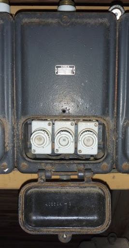

Här är "proppskåpet" närmast uttaget som ska bytas (faktiskt bara en 20 cm ifrån):

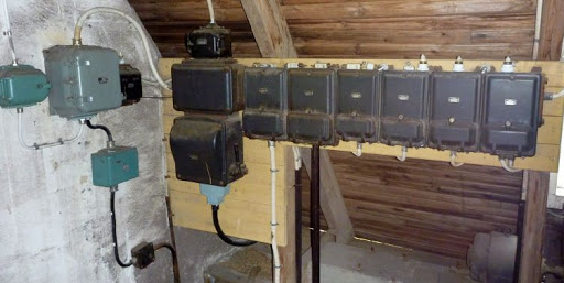

Elcentralen för byggnaden, aktuellt skåp är det andra från höger.

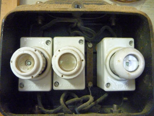

Öppnade lilla luckan på skåpet, hade ingen mejsel med mig och är inte helt säker att jag vill öppna hela skåpet.
Det går bara fyra tåtar från centralen till uttaget.

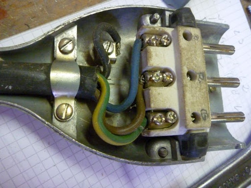

Här är förresten vad jag hittade under motorkåpan till pelarborren, jag har nu bytt den kabeln (som bara går till av/på-brytaren).

Det där är inte direkt vad jag kallar en central... Det är typ ett avsäkrat uttag eller nåt. Kan inte råda dig att splitta PEN (egentligen bara PE i ditt fall) "lokalt" i det avsäkrade uttaget. Eftersom det är äldre installation som är gjord när andra regler gällde så vågar jag inte ge dig något tips. Att en elektriker har använt jord som nolla kan ju vara ett tecken på att det är OK i en gammal anläggning. Hade jag varit dig hade jag velat ha en ny riktig undercentral på inkommande matning i byggnaden och sedan därifrån göra en installation enligt konstens alla regler!
Det mesta är nog från mitten av trettiotalet skulle jag gissa och det finns en hel del stora motorer till mjölnarkvarnar och annat, skulle helt klart behöva en rejäl upprustning men det är som sagt ett senare projekt.

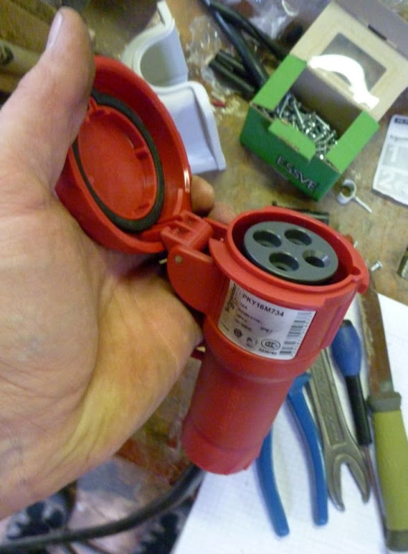

För att vara helt korrekt bör du då använda CEE 316-uttag, dvs uttag med 3 poler - 3 faser plus skyddsjord.
Ett 416-uttag som inte är fullkopplat (med nolla) är inte så bra om någon (med rätta) får för sig att det finns en nolla där...

Det sitter vad jag antar är CEE 316 på sågen och det följde med en honhandske jag satt på kabeln. De är svåra att hitta och verkar väldigt dyra (jämfört med vanlig CEE).

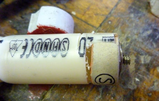

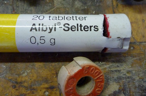

Hittade lustigt nog tre 10A-bottnar löst när jag gick för att vittja lite gamla omonterade elskåp, ibland har man tur!
Fast hur få ur de gamla? Provade lite med en näbbtång men det var ingen bra lösning, rotade runt där jag stod och fick syn på ett rör som borde lösa huvudvärken!
Fast det tunna aluminiumgodset gav upp efter första bottnen, så jag rotade runt lite mer och hittade 90°-böjar för 20 mm VP-rör vars diameter verkade perfekt. Snabbt jobb med bågfilen senare:
Kändes faktiskt hur stadigt som helst, 90°-böjen gav mig dessutom ett bra handtag!
Så till sist kunde jag faktiskt köra sågen, wee-ho! Ska dit med en märkning att nollan inte är ansluten, sen är det klart. Shit vilken tid det tog, tur man inte är elektriker på ackord...
