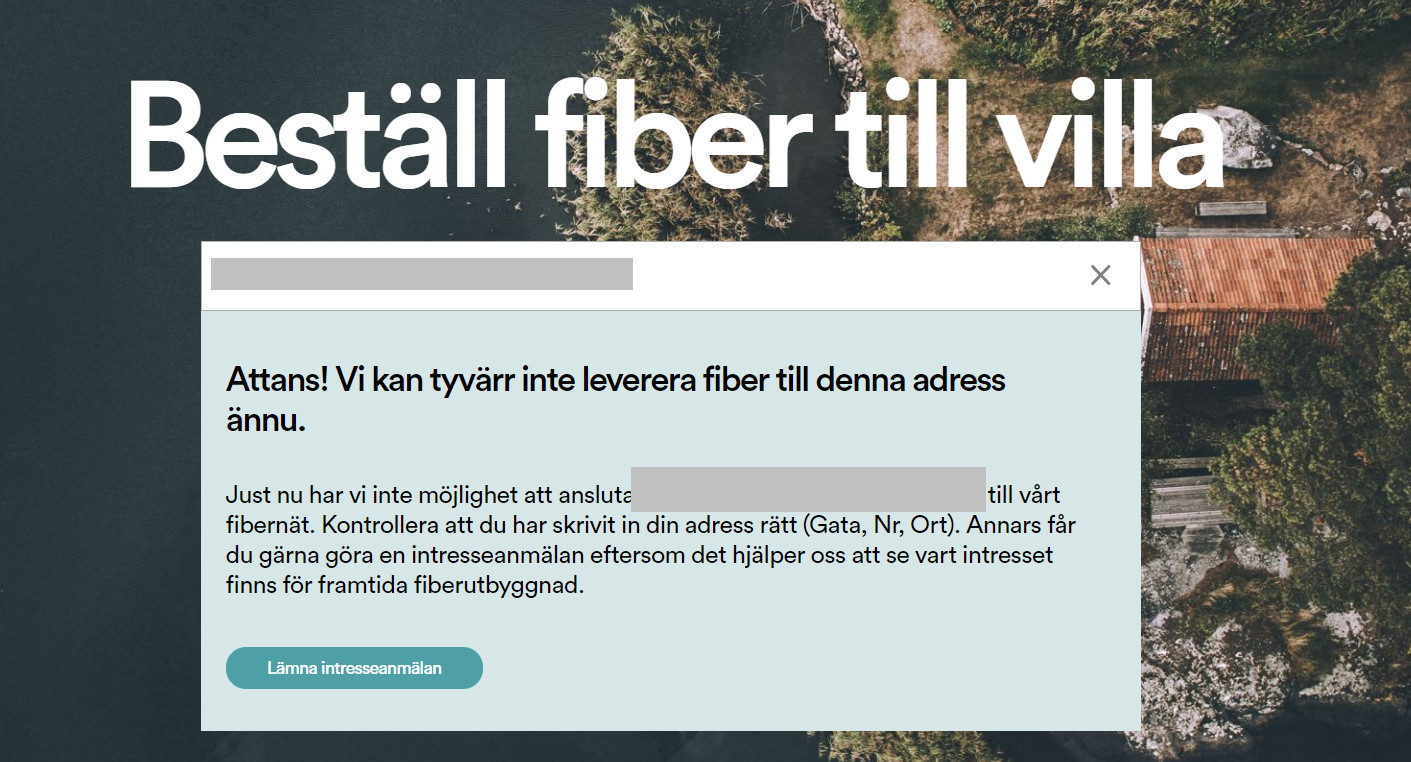

Verkar svårt med fiber till vårt hus...
Men har skickat in en förfrågan till kommunens nätbolag också (de kunde inte visa något snabbresultat på vår adress).
Enbart mobilt bredband erbjuds av Telia
Ip Only:
Ip Only:
Du måste prata direkt med bolaget som dina grannar har fiber hos, webbinterfacen löser inte indragning i eventuell slang i marken...T T68 skrev:

Japp, har gjort en intresseförfrågan nu hos kommunens nätoperatör som är den som har fibern om jag förstått rätt och får se vad de svarar. Men både IpOnly, Telia och någon till operatör till ok:ar fiberbredband hos grannhuset. Vore surt om det bara är grävt så långt...pacman42 skrev:
Finns det fiber så kan de flesta bolag (om de har ett avtal med fiberoperatören) leverera. Jag som har byggt fibernät vet att de flesta förbereder för alla fastigheter, men man gräver inte en meter extra för att nå dem. Det innebär troligen att det finns en tom tubslang vid grannens tomtgräns just där den går in på grannens tomt. Det är därifrån det troligen behöver grävas.T T68 skrev:
