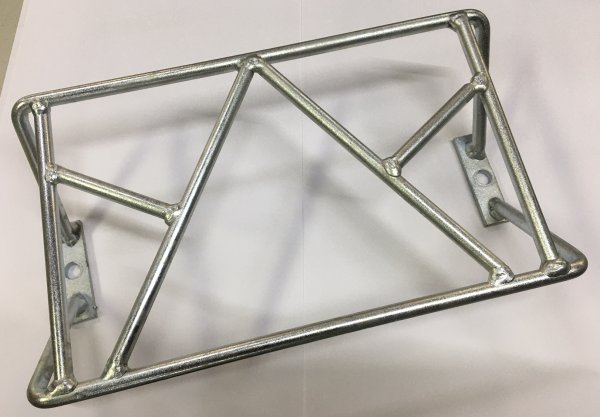

Kia skydd?MathiasS skrev:
![1994_0.jpg 1994_0.jpg](/forum/proxy.php?image=http%3A%2F%2Fwww.anhaenger-ersatzteile-versand.de%2Fimages%2Fproduct_images%2Finfo_images%2F1994_0.jpg&hash=d8c08b64cd1cccdf176ae7b2b69c300d)
http://www.anhaenger-ersatzteile-ve...gitter-mit-Streben-in-Dreiecksform-p1994.html
