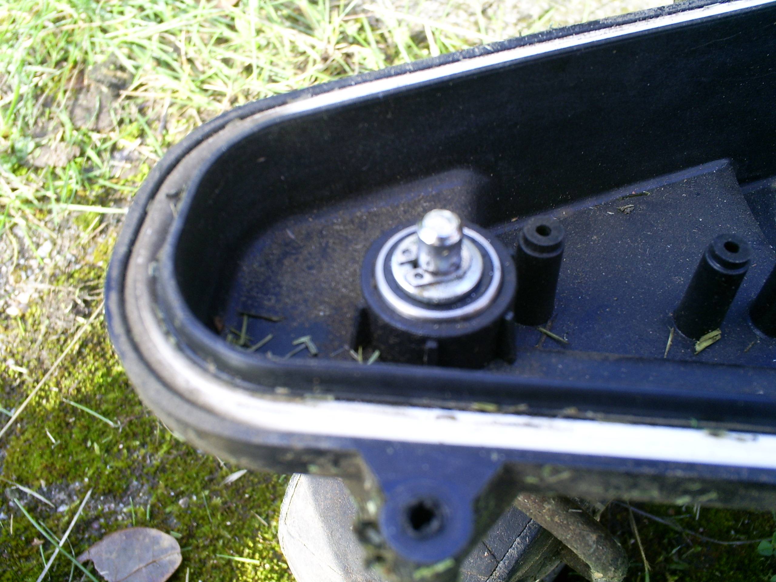

Min fyra år gamla trotjänare stod plötsligt på näsan idag! Visade sig att låsbrickan för både pivothjulen fram har gett upp (axeln är rostig) så starlock har släppt varpå framhjulens axlar lossnat och chassit går i backen. Så jag har beställt ett nytt par från https://www.robotgarden.se/product-page/pivothjul-framhjul betydligt bättre pris än från exempelvis skotderdelen.com Passade på att göra ren o blåsa bort fyra säsongers skit under chassit (mäkta imponerad över att den gått så pass bra som den har gjort med så mycket skit under kåpan!) Det var lättare än jag trodde att skruva isär klipparen. Jag rekommenderar alla att göra det innan vinterförvaringen och blåsa bort all skit som fastnat därunder.

Nu är framhjulen bytta. Gick smidigt. Dock fick jag två högerhjul... Har skickat ett hjul i retur för korrigering. Lyckligtvis kunde jag använda mitt gamla högerhjul genom att ersätta de kullager som sitter i chassit. I princip hade det räckt att köpa nya kullager och låsbrickor. Så mitt tips är att kolla/byta dessa innan ni beställer nya hjul.
Vadå låsbrickor? Man bytte ju fastsättningen med segeringssäkringar för ett bra tag sedan!
Så här skall det vara...
