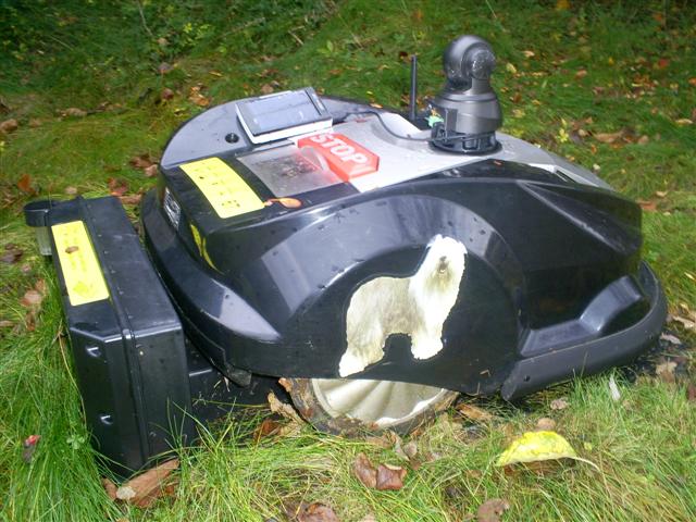

Tidigare krockproblem med smågropar/kanter löste jag genom att höja yttre skalet med 12 mm.
Experimenterar därför* med en kameraövervakning...
Experimenterar därför med en kameraövervakning...
