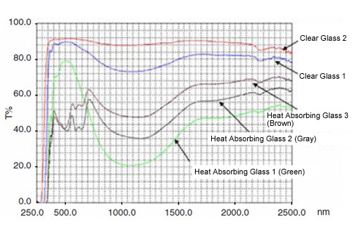

Byta hela taket till integrerade solpaneler
Nu vet jag inte exakt vilket glas som panelerna är tillverkade av (härdat glas kanske?). Men såvida de inte är tillverkade av kvartsglas (vilket jag betvivlar, det är snordyrt), så blockeras UV-C och UV-B:N Nicklas_1972 skrev:MÅNGA SVAGHETER MED SUNROOF – REKOMMENDERAS EJ
SUNROOF produkter är mycket tveksamma. Bilden visar den panel som de nyttjar idag som har transparent glas mellan cellerna (se deras egna reklam video tid 1.16 ).
Problemet med denna typ av panel är att UV ljus når underlagspappen och att takdukstillverkarens garanti då ej gäller. Har själv kollat upp detta med takduken Mataki som SUNROOF nyttjar och svaret från duktillverkaren är att garantin ej gäller. Får du en fuktskada och det blir ett försäkringsärende så kommer du själv att få bekosta reparationerna.
På denna video [media] tid 3.01 ser man att SunRoof monterat ett snörasskydd mitt över solcellspanelen.
Detta kommer innebära att hela slingan som dessa paneler är kopplade till får kraftig minskad solelproduktion. Bypass dioderna som hantera skugga i panelen kommer jobba på högvarv och denna elektronik kommer gå sönder i förtid.
Detta bolag har funnits sedan 2011 och har under denna tid bytt VD vid flera tillfällen. Bolaget omsätter efter 9 år endast 6.5MSEK.
Se länk Allabolag: [länk] och de som driver bolaget verka ha ringa kompetens inom byggteknik och tak vilket bilderna ovan med paneler som släpper in UV ljus och montera in snörasskydd mitt över en panel tydligt visar. De nyttjar numera också billiga arbetskraft och montageteam som inte pratar svenska.
Även felaktig kabeldragning är vanlig på deras installationer. Stora slingor innebär att det finns stor risk för kraftig elektromagnetisk spänning vilket i värsta fall kan resultera i takbrand. Även detta lär inte Försäkringsbolaget täcka upp pga att inte arbetet är utfört enligt branschpraxis.
Det är lätt att falla för deras marknadsföring med fina retuscherade databilder på hus. För mycket fusk på alla plan kring detta bolag så rekommenderas ej.

Hursom så kan jag bemöta dessa påståenden.
För det första så är det inte transparent glas i panelerna, dom har dels ett heltäckande screen-tryck som är hel-svart samt att cellerna knappt släpper inte igenom något av det dubbla härdade glaset med cellerna imellan. det går alltså inte att se igenom panelerna. Det som går igenom är troligt mindre än 2% dvs försumbart. Du kanske tänker på en annan panel?
Har pratat med tekniska supporten på Mataki & dom säger samma sak, är panelerna täckande så är Mataki 380 korrekt material som underlag.
OM det skulle vara så att det är något som inte är korrekt, tar sunrooof garantin, detta har jag i avtal.
Bolaget har bytt ut stora delar av sin organisation sedan dom startade 2013 i Sverige det stämmer, alla anställda är helt nya, förutom 50% av ägarna som tog tag i nya strukturen.
Omsättningen var förra året c:a 15 milj & dom har tagit in nytt kapital 6.5 milj EUR detta år samt att dom anställer över 100 personer bara i år.

Inget av det stämmer, Panelerna släpper EJ in UV ljus, något snörasskydd har vi ej monterat.

Paneler med aluminiumram är designade för att installeras som utanpåliggande. Dessa paneler är oftast enkelglass med en plastfolie på baksidan. Panelerna har brandklass C och är mindre lämplig som integrerad panel.M MichaelOberg skrev:
Jag jobbar som ingenjör på en känd biltillverkare i Sverige. Går själv i takbytartankar och har tagit in lite offerter från olika tillverkare bla Sunroof. När jag såg att deras paneler var transparenta kollade jag upp med den takdukstillverkare Mataki vad som gällde. Mycket riktigt så godkände de ej denna typ av transparenta panel. Att ett företag trots detta marknadsför en taklösning som inte är godkänd irriterar mig. Många som kommer bli besvikna vid framtida garantiärenden. Vi vet inte hur länge detta bolag finns kvar? De omsätter 6MSEK efter 9 års verksamhet. Vet inte hur många felaktiga tak de installerat men hade jag varit en kund så hade jag omgående krävt att de löser problemet och byter ut panelerna.M Myckling skrev:
Kolla deras video och tre brister framkommer tydligt här:
- felaktig panel
- snöras skydd mitt på panel
- extremt liten luftspalt. Har läst på en hel del forum kring BIPV och 10cm är den nivån som de rekommenderar. Ett för varmt tak är inte alls hälsosamt och kommer också producera mycket mindre solel och även degradera panelerna kraftigt. (panelens garanti gäller då ej).

Tydligt svar från Peter Edefelt från Mataki. Garantin gäller ej om takduken varit utsatt för mera UV ljus än tillåtet.

Nu har jag inte solpaneler ännu (blir på mitt näst hus om ca 2 år) och kan inte Sunroof eller någon annan leverantör ännu heller så jag uttalar mig inte om deras produkter alls.
Men spontant känns det som du styrt svaret genom din fråga.
PS. Jag hade valt helt svarta paneler med det undertaket, även om glas inte släpper inte genom UVA-B o C.

Nä men allvarligt nu!
Jag har redan förklarat för dig att panelerna släpper INTE igenom ljus, vad är det du inte inte fattar?
Jag har paneler i mitt garage, du kan komma förbi så kan du få titta själv!
Det går inte se igenom dom!
Snörasskydd har jag inte, ingen i storstad har det, så lägg ner.
Luftspalt är tillräcklig för att kyla panelerna.

Ett nytt och innovativt sätt att montera solpaneler på ett estetiskt sätt är nog välkommet på denna marknad så det blir som vanligt konsumenten som står med egna huset som teststation ovetandes om framtida problem som dyker upp där leverantörens framtid avgörs med tålamodet från riskkapitalister och försäljningsresultat. Så inget konstigt med det.
Har sökt på företagets publika dokumentation på sin hemsida men kan ej finna ett datablad motsvarande deklaration på prestanda som övriga tillverkare har, dvs verkningsgrad, elprestanda under olika temp områden, effekt utifrån i strålning etc. Materialuppbyggnad, cell layout ang bypass, Kanske missat nån länk. Tacksam tips på länk isåfall.
Tekniken med att kyla av undersidan med sk. skorstenseffekten där varm luft stiger uppåt är bra MEN avluftas, detta i nock? Bilder ger inga ledtrådar och ej deras hemsida heller. Finns tråd här med liknande misstag där varm fuktig luft stiger uppåt och avsätter sig på andra sidan av taket som vatten som gör att råspånt slår sig plus ev mögelproblem.
Så sammanfattningsvis besviken på den knapphändiga information som leverantör redovisar på tekniken även ang. referensanläggningar. Men utseendet blir snyggt.
